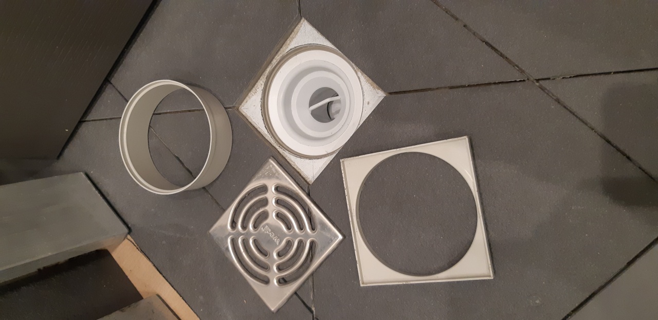

Bonjour.
1ère question : J'aimerais savoir si le support plastique de grille d'évacuation
doit être simplement posé sur le reste du système d'évacuation integré au receveur, ou doit doit-il être collé à celui ci ? (Au mastic silicone par exemple).  ...
02/03/2021 à 13h03
un cadre de grille doit être collé à la colle à carrelage par exple...
TO
Tof74
04/03/2021 à 22h03
Merci de votre réponse, je vais donc suivre votre consigne et le coller.
Mais vous me dites " à la colle à carrelage par exple " ... par exemple ... cela signifie t-il que je peux la coller avec autre chose telle que du mastic silicone, ou la colle à carrelage est-elle en fait préférable  ??  (je vous ai joint une photo pour que vous vous rendiez compte de ma situation)
Cela m'amène à une 2ème question :
Je dois utiliser la réhausse du support de grille pour rattraper le niveau du carrelage. Dois-je coller le support de grille à cette réhausse avec du mastic silicone, ou de la colle PVC (celle qu'on utilise habituellement pour l'emboitement des tubes PVC d'écoulement d'eau) ?
Enfin, ma dernière question:
Je pensais faire le joint entre le support de grille et le carrelage au mastic silicone. Qu'en pensez-vous ? (en effet, je crains qu'un joint classique en dur ne cède, vue la différence de matériau entre le support, en plastique, et le carrelage ).
Dans l'attente de vos réponses.
Merci d'avance.
Cordialement
05/03/2021 à 09h03
- le collage peut se faire au mastic polymère 610 y compris pour la liaison entre cadre de grille et réhausse de cadre.
- si collage du cadre de grille à la colle à carrelage en sous face du cadre, la rehausse de cadre me^me non collée ne bougera pas
enfin un joint carrelage simple au conatct du cadre ne pose pas pb.
