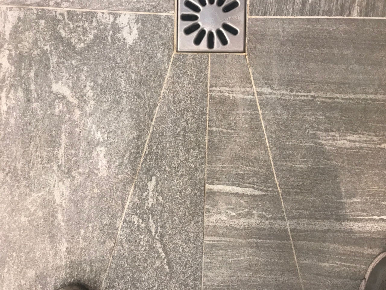

Lorsque je carrèle les receveurs Fundo Primo, je trace les pentes de l'angle du receveur a l'angle de la grille carrée pour calepiner la pointe de diamant.

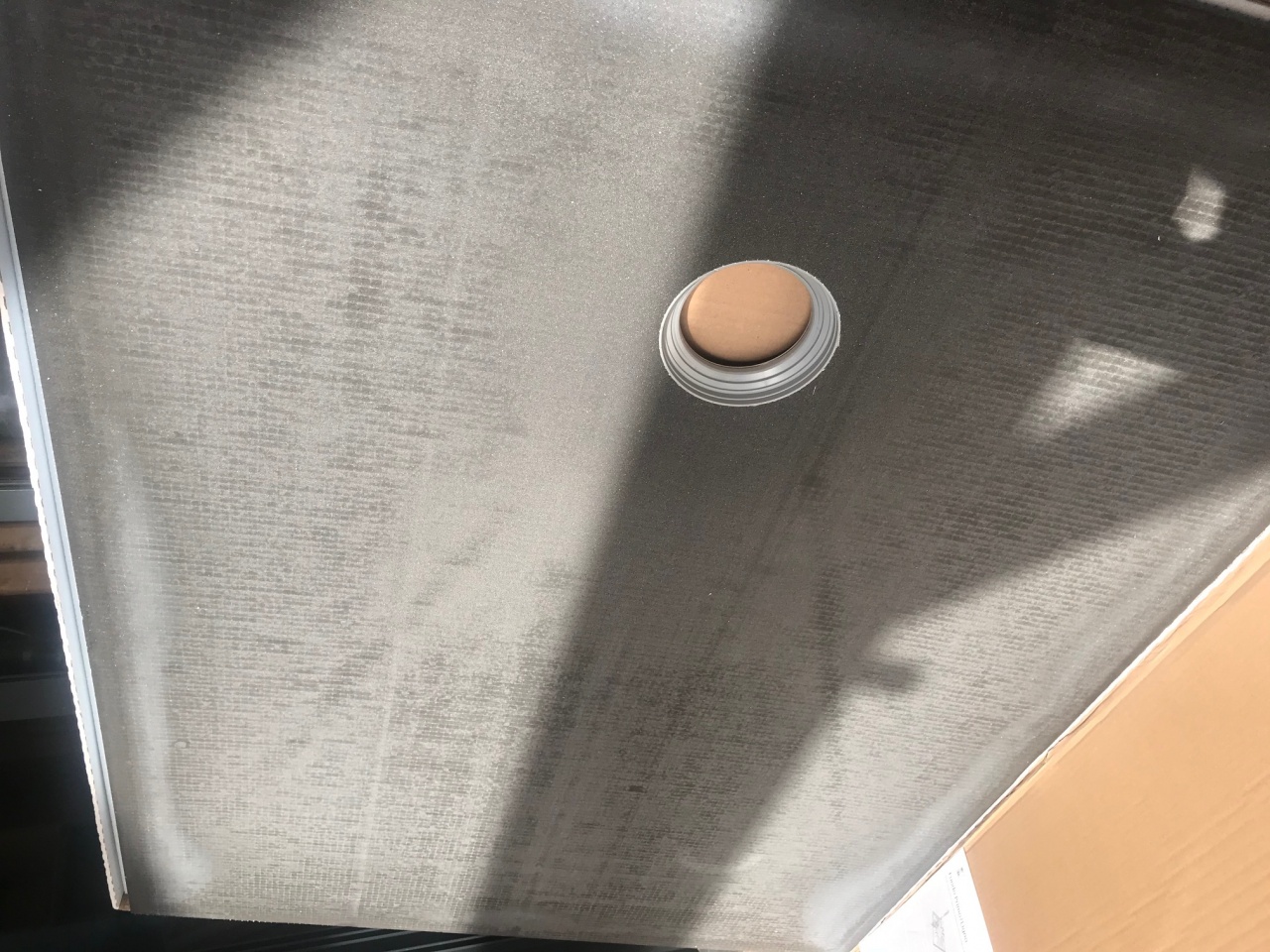

Sur la gamme Fundo Ligno, il y a seulement le perçage rond pour la bonde, on devine un peu la pointe de diamant mais il ne semble pas y avoir de repères pour le tracer avec précision. Auriez vous un schéma qui me permettrait de faire ce traçage?
Cela concerne deux receveurs:
- Fundo Ligno 1200x900
- Fundo Ligno 1600x900
Merci d'avance.
Photo 1: Fundo Primo
Photo 2: Fundo Ligno

pour les deux receveurs il vous faut partir des angles de cadre de grille,
NO
Noosander
22/10/2019 à 10h10
Je comprends maintenant, j'en ai acheté un avec ce cadre de grille carré, les autres sans.
24/10/2019 à 18h10
le tout est de comprendre.. bon travaux à vous pour la suite.
