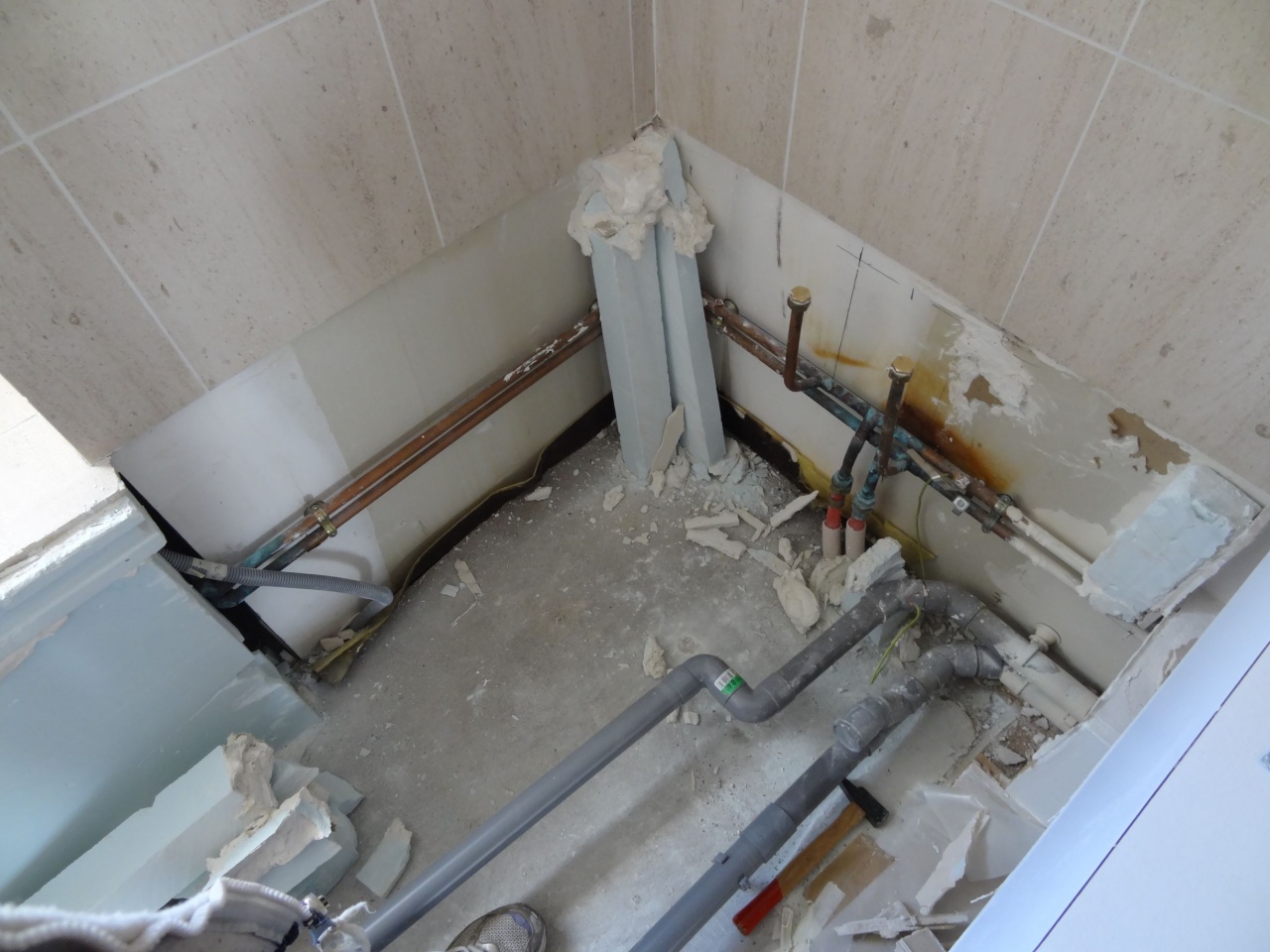

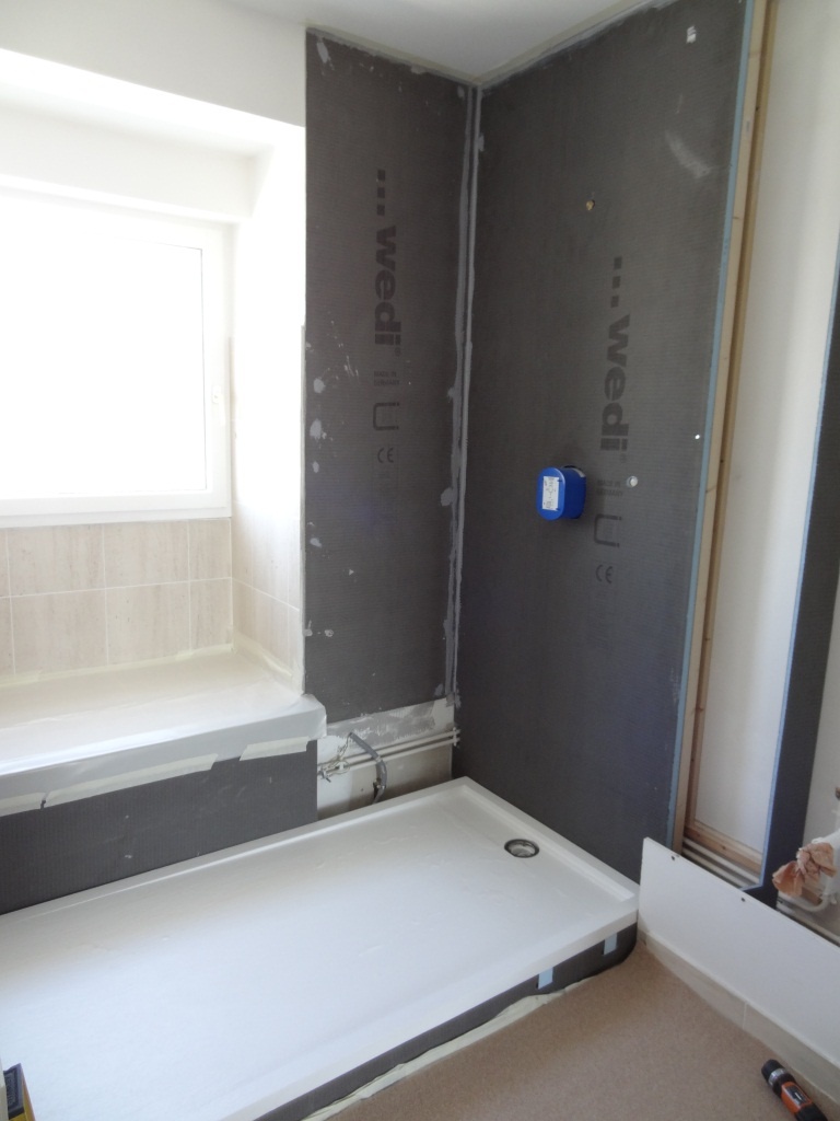

Nous commençons la transformation d'une salle de bain en salle de douche. Nos principales questions concernent
l'installation d'un receveur en akron sur une rehausse, d'une cloison WEDI avec la robinetterie encastrée

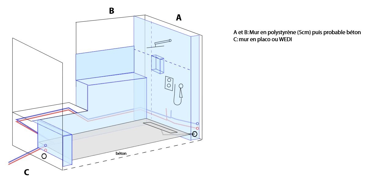

et de coffrages en WEDI pour cacher les tuyaux (eau et évacuation). Voir schéma rapide ci-joint (photo 1 et 2).
Voici donc nos principales questions avant de nous lancer:
RECEVEUR
1/ Est-il possible de coller un receveur autre que WEDI (Acquabella Trendy 90cm x170cm, 4 cm d'épaisseur et environ 70 kg) sur une rehausse WEDI (achetée ou fabriquée) ou un empilement de panneaux WEDI ou carreaux de plâtres, beton cellulaire.... Quelle est la meilleure méthode rehausse en croisillon ou empilement? Avec quoi est-il préférable de combler les vides? Vu le poids assez important le polystyrène ne va-t-il pas s'affaisser avec le temps?
2/ Le fabriquant du receveur (Acquabella) nous conseille la colle Sikaflex. Qu'en pensez-vous? Celà convient-il sur les panneaux WEDI (face et cotés) ou vaut-il mieux prendre la wedi 610?

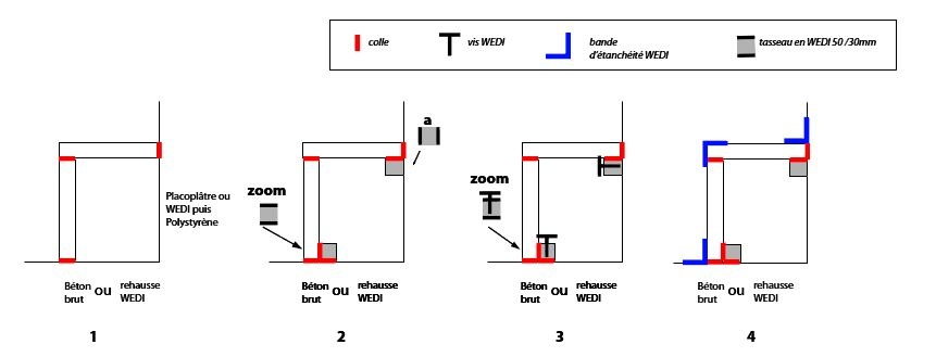

4/ Quelle est la meilleure méthode pour la construction des coffrages? (voir photo 3)
Faut-il mettre des tasseaux avec des panneaux WEDI? des vis? des connecteurs de stabilisations?

photo1-2= situation presque actuelle: le coté gauche recouvert de pierre naturelle a été enlevé depuis et les carreaux aux murs A B et C vont être retirés en découpant le placo pour récupérer les carreaux. Reste le banc au fond qui est posé sur des carreaux de plâtre et les tuyaux.
photo3= schéma approximatif du projet
photo4= exemple de méthode de fabrication des coffrages

4)Pour réaliser les coffrages il faut assembler les différents éléments avec le mastic polymère Wedi 610, et utiliser des vis à bois de grande longueur pour stabiliser l'ensemble avant le durcissement complet de la colle polymère.

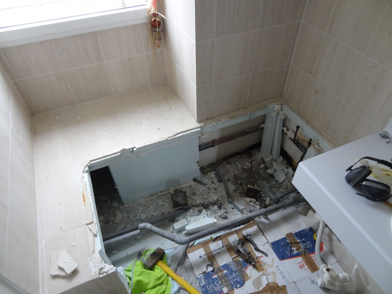

question 12) nous avons enlever l'ancien carrelage pour le récupérer comme vous pouvez le voir sur les deux photos ci-jointes. Nous pensons remplir les trous par des plaques hydrofuge fixées sur des tasseaux de bois mis dans la cloison anciennement alvéolée et ensuite recouvrir toute le mur vertical (2m60) d'un panneau WEDI de 4mm afin d'éviter de devoir imperméabiliser. Pensez-vous que ce soit la meilleure solution? Faut-il mettre un isolant thermique? ou le wedi de 4mm servira d'isolant thermique?

07/04/2015 à 12h04
1) vous pouvez coller un panneau sous la rehausse easy set pour arriver à la bonne hauteur, il suffit de charger un peu avec la colle à carrelage pour rattraper le faux niveau.
2)Vous devez avant tout procéder suivant votre plan établi, les coffres caches tuyaus peuvent aussi être installés après.
3) Les vis à bois permettent le maintien de l'assemblage des panneaux, le temps que le mastic polymère wedi 610 fasse sa prise.
4 ) je vous conseille une épaisseur de 12 mm mini
5) Dans votre cas vous n'aurez pas besoin de faire une engravure pour fixer votre robnetterie .
6) Il n'est pas nécessaire de faire une trappe dans le cas d'une douche ( dans tous les cas trop difficile d'acces ) Nos pièces du siphon s'enlèvent très facilement afin de les nettoyer régulièrement;
7 )Nous avons un seul modèle de bande étanche, mais vous pouvez aussi réaliser les jonctions avec le 610 + bande d'armature;
8)Avec une cartouche de 610 vous traitez environ 10 ml de jonction entre panneaux.
9) C'est une exellente solution, mais vous devez mettre un complément d'isolation thermique, car le panneau wedi en 4 mm n'est pas suffisant pour faire une isolation thermique;

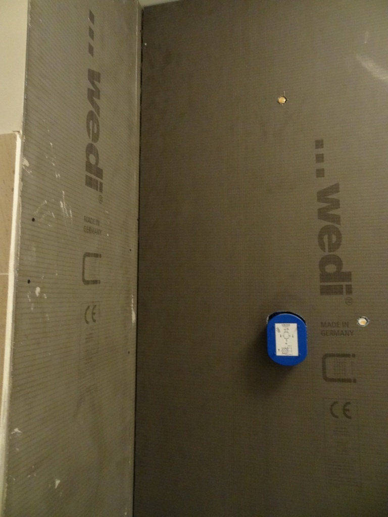

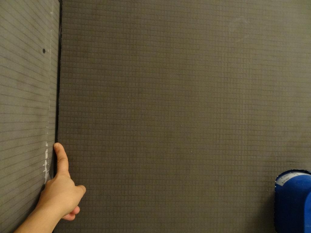

Cependant, j'aimerais avoir votre avis sur un point car nous avons malheureusement un jour à l'angle de deux panneaux (cf. photos 1 à 3). Le jour est de 0.5 cm à 1cm de bas en haut...à noter qu'il y aura devant un coffrage (muret) jusqu'à mi-hauteur (cf. photos du premier message mur B).  Pour rappel notre receveur est en résine et non à carreler.
Ma question est comment combler ce trou/jour ?  Quelle serait la meilleure solution ?
Colle C2 puis bande d'étanchéité ou petits morceaux de wedi pour combler la majorité du trou (on a des chutes de 4mm et 10mm) recouverts par du Wedi 610 ou colle C2. Peut-on coller la bande d'étanchéité avec du wedi 610 si oui comment?

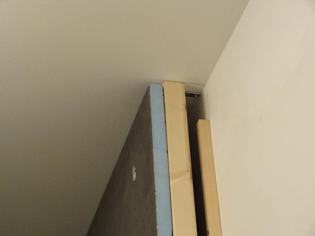

Même question pour le jour de 1cm au sommet du panneau de 3cm d'épaisseur (photo 4) où il y a les sorties robinetterie (Rapido T, tête de douche, support mural de douchette)? Colle C2 sans bande car pas d'eau normalement?
Je vous remercie par avance pour votre aide.

24/08/2015 à 10h08
Pour combler le vide il faut utiliser un jont de joint ( rouleau de mousse de diamètre 10 à 15 mm ou plus ) qui permet de réduire la consommation de mastic. Enfoncer le joint en laissant un vide d'environ 4 mm, puis combler l'espace avec notre mastic polymère 610, idem pour les sorties de robinetterie.

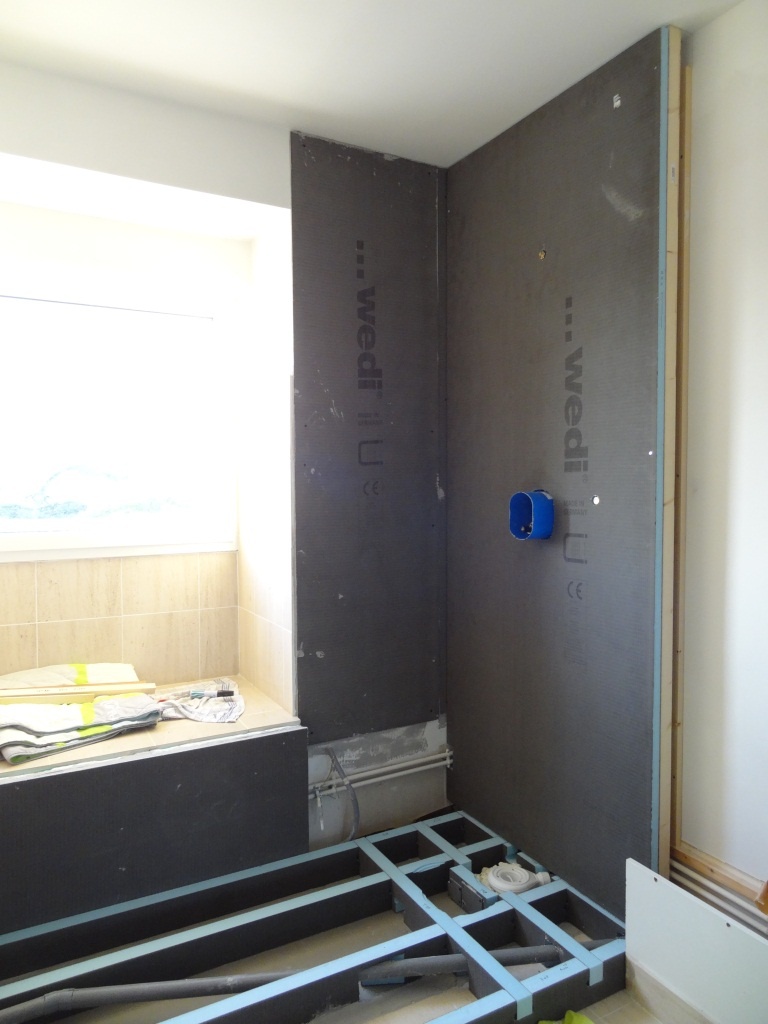

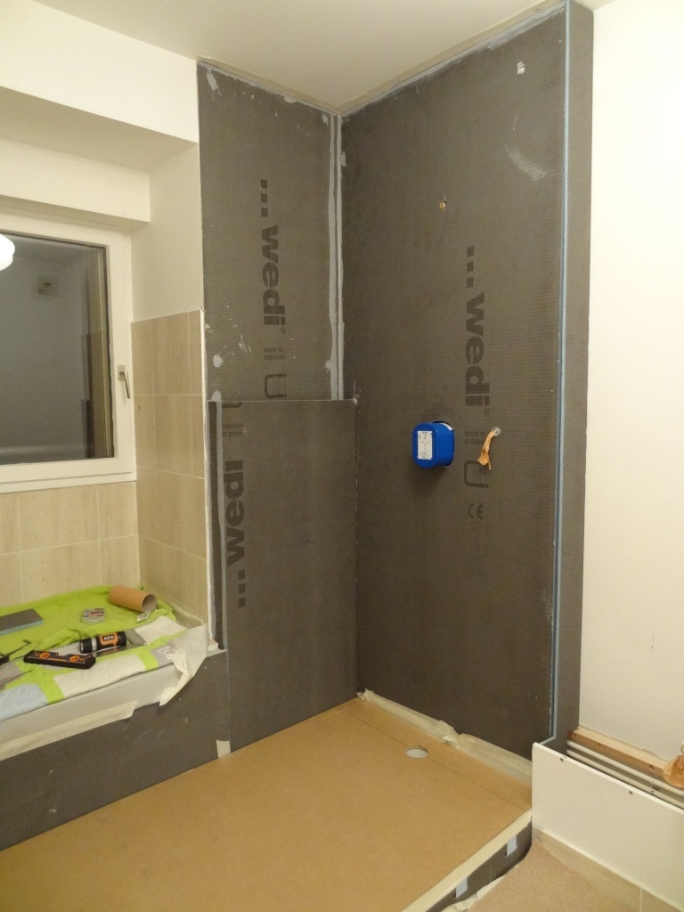

Nous avançons dans notre projet. Voir les photos récentes ci jointes. Pour rappel pas de receveur à carreler dans notre cas.
1/ Cependant, je me demande si on a vraiment besoin de bande d'étanchéité dans notre projet (qu'on a déjà acheté).
Dès que nous collons deux panneaux, je réalise un joint lissé (sans trop de relief pour ne pas que ça perturbe la pose du carrelage)....Est-ce correct? Est-ce suffisant? pensez-vous qu'on doive mettre une bande d'étancheité avec colle C2? notamment dans l'angle et sur les coffrages. Vous parliez de bande d'armature dans votre réponse précédente? je ne comprends pas pourquoi? pour la solidité nous mettons à chaque fois un tasseau en Wedi ou bois, donc on ne se fait pas de soucis.
Auriez-vous des recommandations pour la suite pour assurer un maximum d'étanchéité ?
2/ Pour les sorties de tête de douche et de support mural de la douchette, nous souhaiterions étanchéifier autour pour éviter des fuites à l'arrière de la cloison. Faut-il mieux mettre un joint silicone ou wedi 610?
3/ Nous allons devoir carreler sur la surface bleu. Quelle est la marche à suivre? Etaler avec une spatule une fine couche de wedi 610? ou directement la colle C2 avec le carrelage?

31/08/2015 à 14h08
Bonjour
Si vous utilisez le mastic wedi 610 pour les jonctions de panneaux. Il faut renforcer avec la bande d'armature wedi pour les chocs.
Pour la robinetterie vous pouvez étancher avec le 610.
La pose du carrelage se fait avec une colle C2
Francis Dumas, Wedi France
