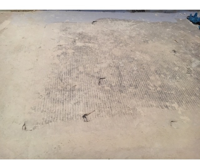

Mon entrepreneur a défoncé un WEDI Fundi Riolito (photo jointe) avec un escabeau.
Selon moi, il faut changer le WEDI, mais l'entrepreneur propose de reparer? Est ce normal et faisable en assurant l'integrité du receveur?
Par ailleurs comment puis je verifier que le wedi est bien posé? La pente n'existe pas à plusieurs endroits sur le sol de la douche.Merci

Un receveur wedi endommagé peut effectivement être réparé, un accident peut arriver et nous avons des techniques à notre disposition.
Ce qui me gêne d'avantage est de clarifier votre problématique de pente.
Pour cela je vous conseille de rappeler au numéro général wedi lyon nous tirerons ceci au clair
