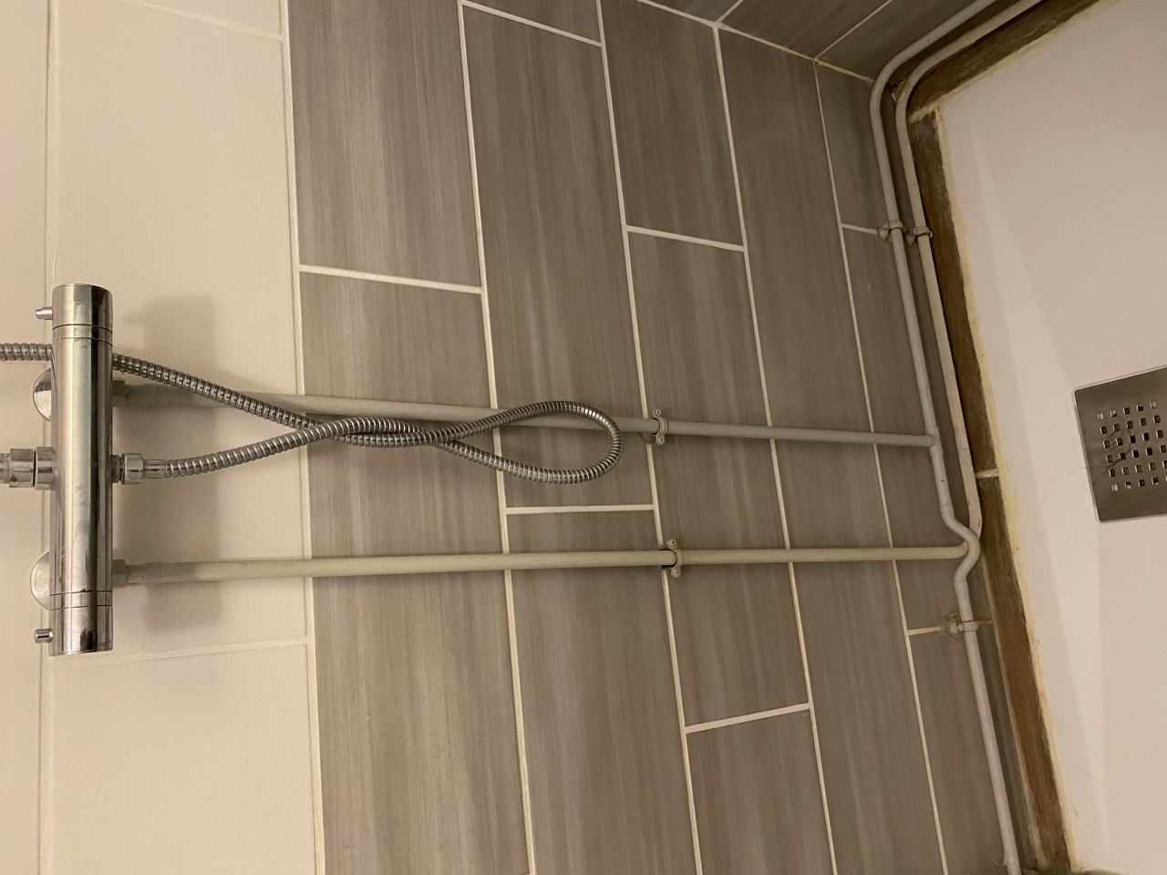

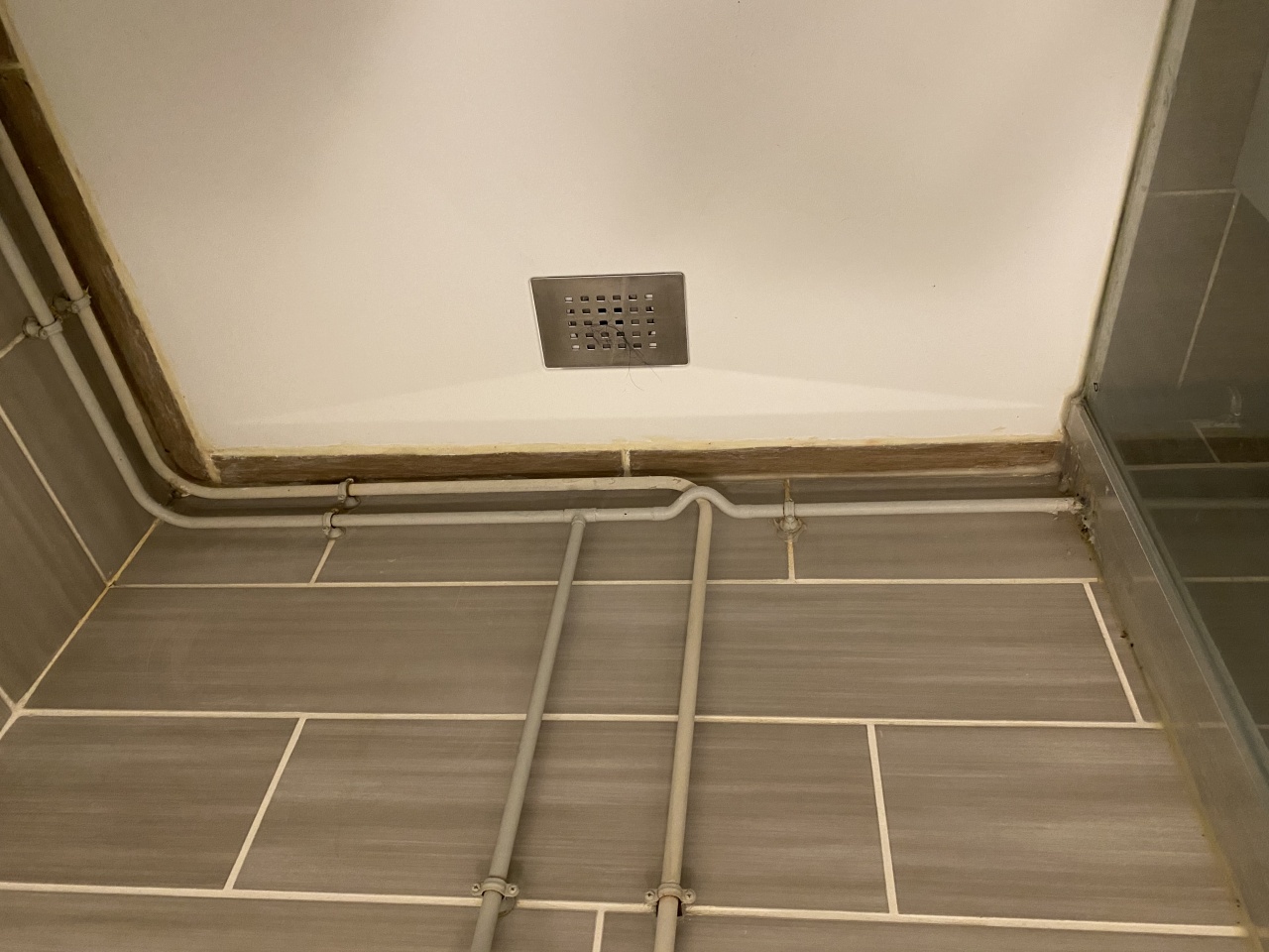

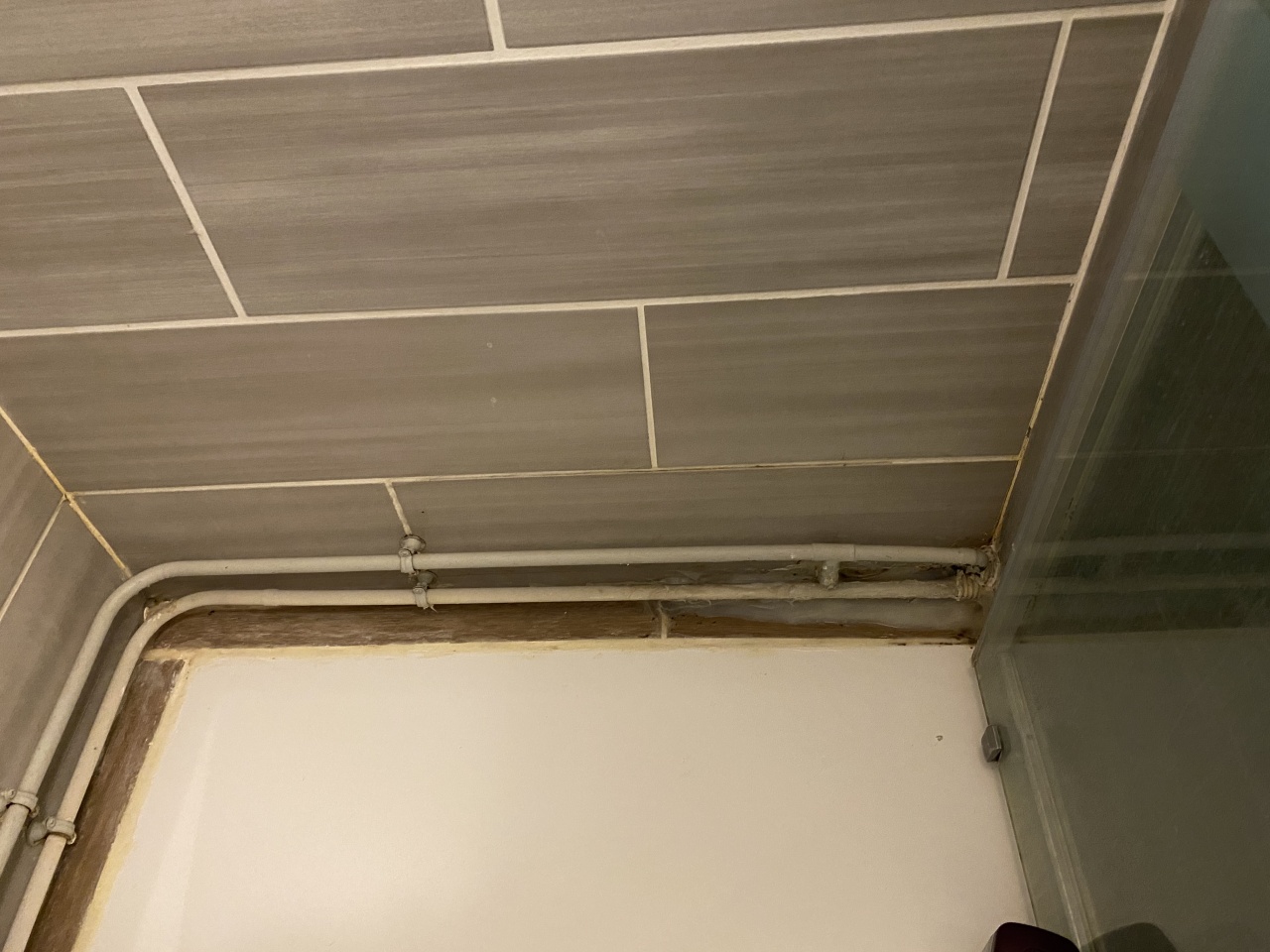

Je souhaite effectuer un coffrage dans ma douche actuelle pour cacher les tuyaux apparents, sans faire de gros travaux. J'ai vu votre système de plaques prêtes à carreler qui semble correspondre à mon besoin.
je pense faire le coffrage avec vos plaques Wedi en 80 mm en faisant des saignées sur l'un des côté des saignées pour encastrer les tuyaux :
Les dimensions pour cacher ces tuyaux sont les suivantes :
Horizontal en bas de la douche : 120 * 20 (hauteur) * 7,5 (épaisseur) puis 90 * 20 (hauteur) * 7,5 épaisseur.
Vertical au centre de la douche : 125 cm longueur * 25 cm largeur * 7,5 épaisseur.
1) Pensez vous que l'idée de la plaque en 80 mm collée à la paroi de douche dans laquelle nous ferions les saignées pour les tuyaux est la bonne solution?
2) Pensez vous que le vertical devrait être arrêté au niveau des arrivées du thermostat de douche ou bien plus haut? Si oui, comment déplacer de thermostat de douche (que faut il acheter?)
3) Pour les étanchéités entre le mur et la plaque Wedi, comment devons nous procéder?
Je vous joins des photos, merci par avance pour vos conseils étant novices en la matière.

autre solution,
- avec des panneaux en 20 mm doubler les deux parois :  en appui sur des tasseaux tous les 30 cms (tjs en panneaux de 20 mm) .
- coller au sol / au mur les tasseaux puis les panneaux au tasseaux au mastic polymère 610.
- le polymère 610 sert aussi d'étanchéité.
- cela vous permet en haut des tasseaux de faire une tablette sous thermostat… encore en panneau de 20 mm

Bonjour M. Vayssie,
Merci pour votre retour rapide, par contre, je n'ai pas tout compris.
Pourriez vous me dire comment installer les tasseaux sur le carrelage existant et les panneaux en 20 mm pour doubler les deux parois?
J'envisage de coffrer ainsi les tuyaux :
1) Le bas sur les dimensions suivantes :120 (longueur) *20 (hauteur d'un carreau)*8cm épaisseur90 (longueur) * 20 (hauteur) * 8 cm épaisseur
2) La longueur à l'horizontal :
130 cm longueur * 25 cm largeur * 8 cm épaisseur
Comment étanchéifier les épaisseurs de 8cm sur le carrelage existant?
Merci pour votre aide précieuse
25/01/2021 à 17h01
voir ici en PJ des principe de murs doublés en panneau wedi de 20 mm avec jambes de force en appui sol et mur : le tout est collé sol/ mur et entre plaques directement au mastic polymère 610.
Le 610 sert aussi de produits d'étanchéité aux raccords entre plaques ou avec sol/porteurs ou tablette.
