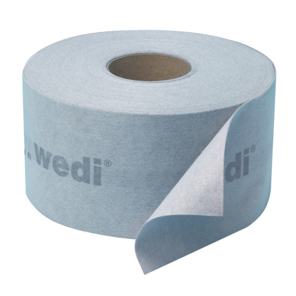

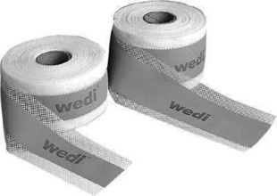

Pour les bandes étanchéité, j'ai vu qu'il existait deux modèles, qu'elles est la différence ? Je vous joins deux photos.
Une feutrée et l'autre caoutchoutée. Il y en a t'il une plus performante que l'autre.
Concernant leur collage , je le fait à la colle C2S, mais je dois rajouter un produit d'étanchéité dans la préparation de la colle ? Ou la colle est étanche elle même ?

- pour les bandes la photo de droite est un vieux modèle chez nous, prendre modèle de gauche
- pour le collage vous pouvez le faire à la colle flex, c'est la bande qui est étanche... vous avez toutefois la possibilité de passer avec un kit étanchéité chez nous avec colle bi composant type SEL ( étanche) et angles préformés,
