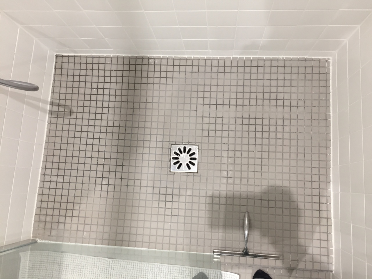

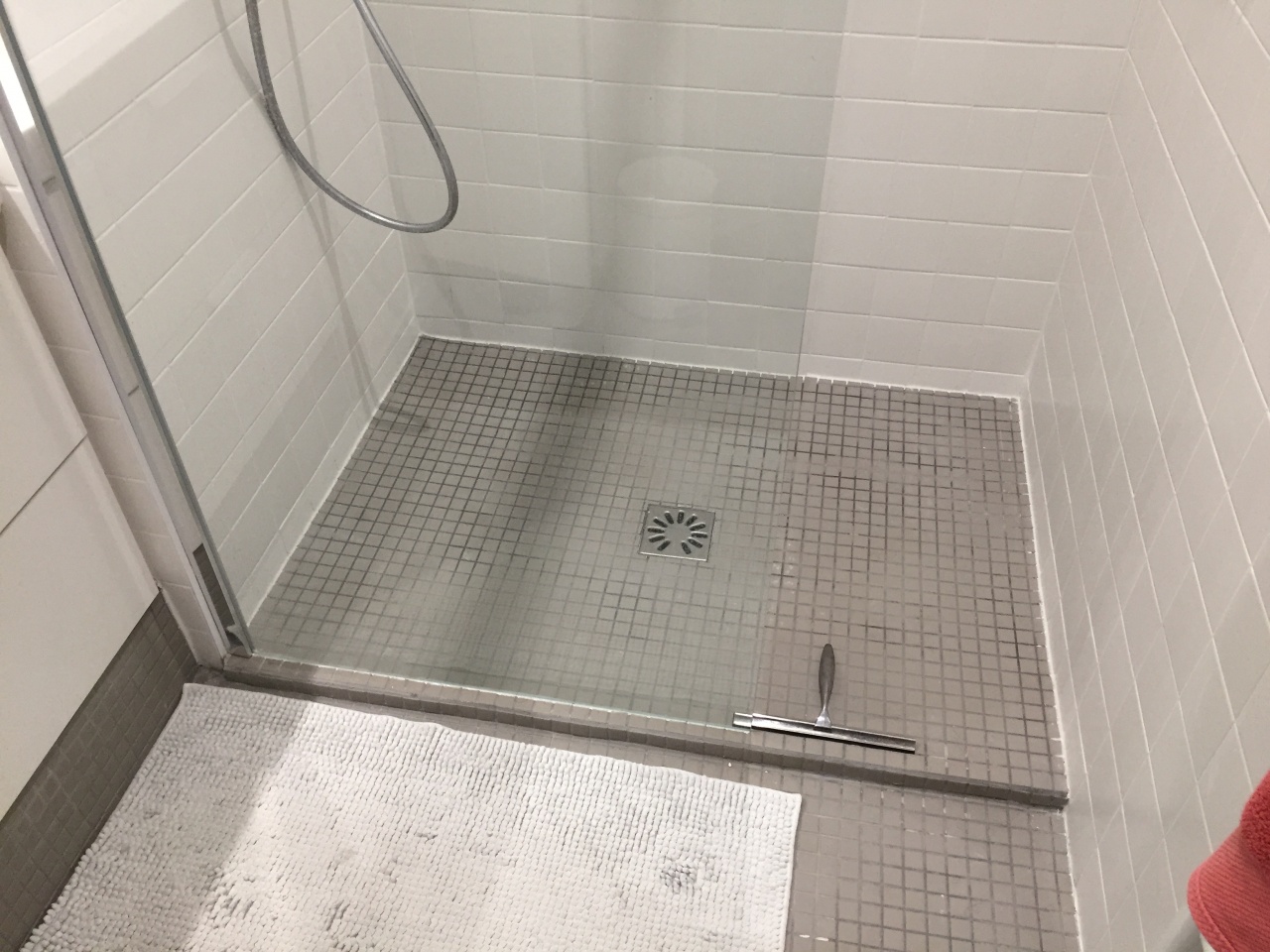

J’ai fais installer par un plombier un bac de douche à carreler wedi à écoulement centré. La douche mesure 840x1200mm ( a priori il s’agit donc d’un bac qui a été recoupé).
Dès la mise en route de la douche, nous avons constaté que l’eau s’écoule en dehors de la douche. Il y’a un léger devers du bac (environ 5mm) ce qui conduit inévitablement  l’eau vers la « sortie ».
L’ensemble va être cassé et refait.
Avant cela, pour mettre toutes les chances de notre côté, pourriez-vous me confirmez que le receveur à carreler utilisé est bien le plus adapté à la configuration de cette douche ?
Hormis le fait que le receveur ait été mal posé, l’installation vous paraît-elle correct ?
Ne faut-il pas privilégier un écoulement excentré ?
Merci pour votre avis et expertise sur la question.
Cordialement.
11/09/2019 à 17h09
format de receveur paraît adapté, et il vous faut un 1200x900 à recouper, centré ou excentré selon position de l'évacuation en sous face.
Si 'eau sort du receveur, c'est que soit:
- le receveur n'a pas parfaitement été installé à plat : ceci se contrôle avec un niveau à bulle sur les 4 coté du receveur ou vous devez être à plat.
- en carrelant la pente par mauvaise répartition de colle à fortement été modifiée.
cdt
