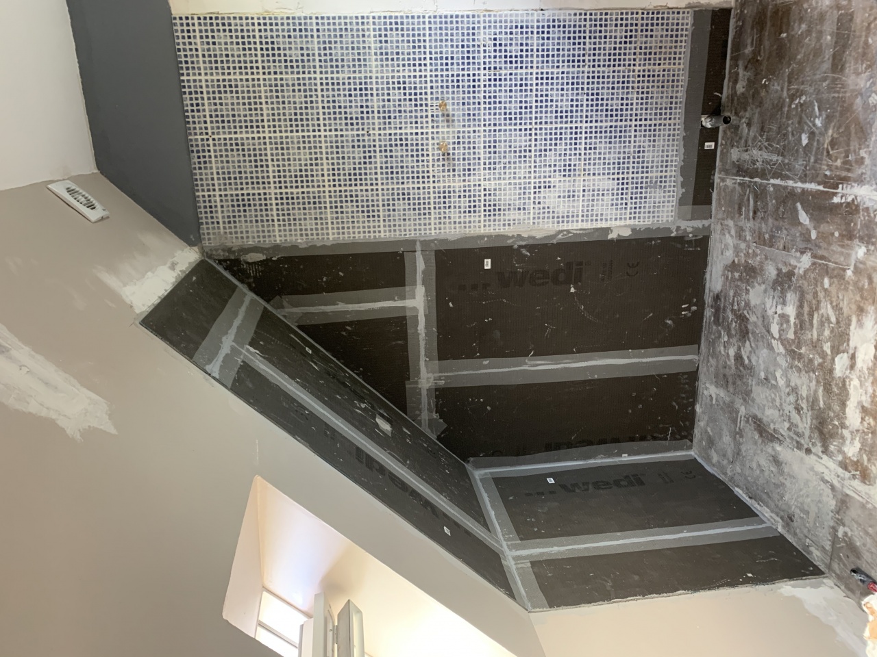

Un dernier avis concernant la jonction « murs/sol ».
Sur les photos, vous pouvez voir un sol en OSB et des panneaux wedi sur les murs.
Je dois aussi coller au sol du wedi afin de rattraper la hauteur de mon tuyau d’évacuation.
Concernant l’étanchéité à opérer, dois-je commencer à appliquer une bande étanchéité dés maintenant, c’est à dire entre sol OSB et murs wedi?
Dans l’affirmative, dois-je toujours faire ensuite une bande d’étanchéité entre murs et sol au fur et à mesure que je pose du wedi au sol pour rattraper le niveau comme mentionné plus haut?Merci beaucoup pour votre avis. Cordialement
28/05/2020 à 14h05
votre étanchéité doit se faire sur la partie la plus intérieure,
donc une fois les panneaux wedi collés au sol,
