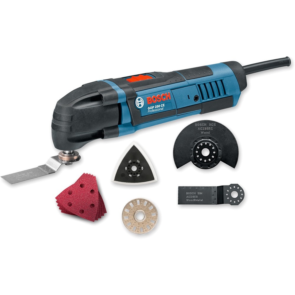

Vous allez devoir décoller votre carreau, mais si vous endommagez un peu le panneau il est toujours étanche dans la masse .
Sinon cet outil ici en photo peut aider à faire des découpes propres.
