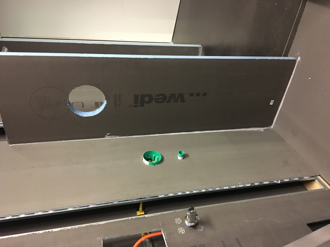

Je souhaite réaliser une cloison en panneau WEDI, qui soit perpendiculaire à une cloison en placo.
Je souhaite que ma cloison WEDI fasse 80cm de large, mais je crois que vos panneaux font maximum 60cm de large. Comment procéder pour en aligner deux?
Comment assurer la meilleure fixation possible entre mon panneau WEDI et la cloison en placo qui lui sera perpendiculaire?
Merci
08/02/2018 à 16h02
une closin en panneau wedi de séparation de douche
- se realise en panneau de 50 mm
- se colle au mur et au sol uniquement au mastic polymére wedi 610
- ne necessite pas de reprise en partie haute
- peut se faire en deux éléments : une bande de 60 cms + une bande de 20 cms : uniuement liéées entre elles au mastic 610
voir phto pour exeple..

08/02/2018 à 17h02
Merci pour ces précisions
