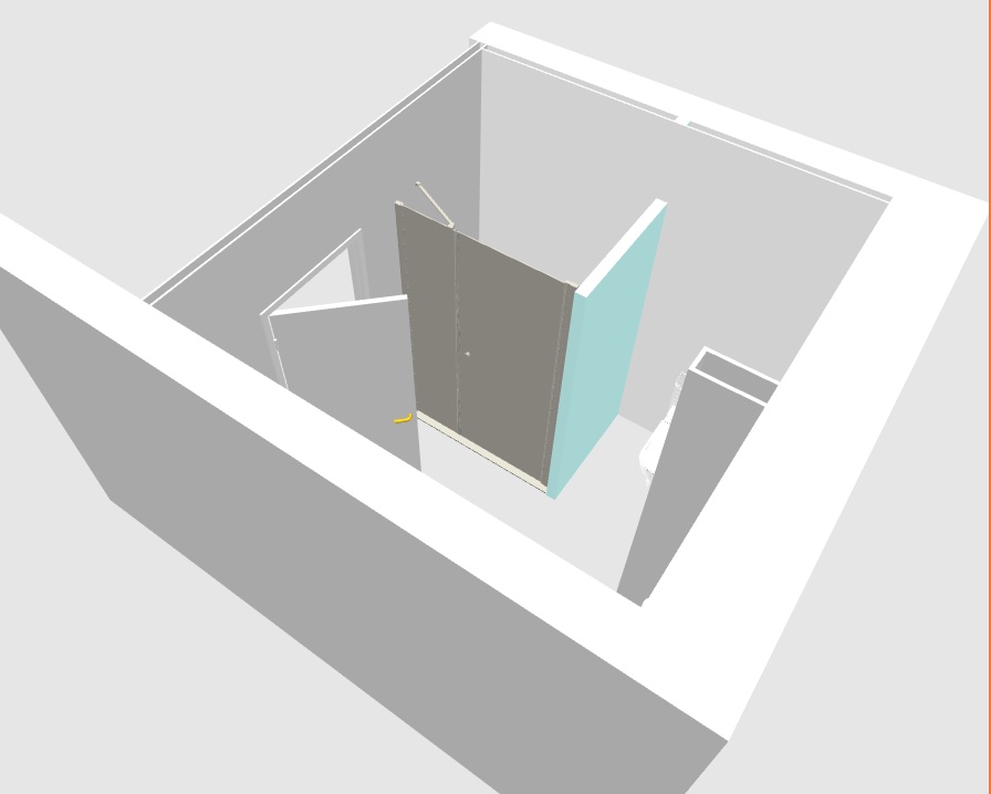

J'envisage la création d'une douche comme le dessin ci-joint. La cloison en bleu sur le dessin ferait ~2m de haut et 0m95 de large. Plusieurs solutions s'offrent à moi pour la réalisation de cette cloison (carreaux de platre, siporex...).
Pour simplifier le travail, est-ce qu'un panneau Wedi, seul et d'épaisseur suffisante est envisageable pour réaliser cette cloison ? Panneau qui serait fixé uniquement au sol et au mur (pas au plafond) ? Ne risque-t-on pas des vibrations en bout de cloison ?
Dans le cas d'une réponse positive, quelle épaisseur mini /maxi peut-on utiliser pour la réalisation de cette cloison et quelles sont les précautions à prendre lors de la pose ?

Bonjour
ces cloisons auto stables sont très simple à réaliser ! : panneau wedi de 50mm le tout collé au sol et en partie verticale au mastic polymère 610..
