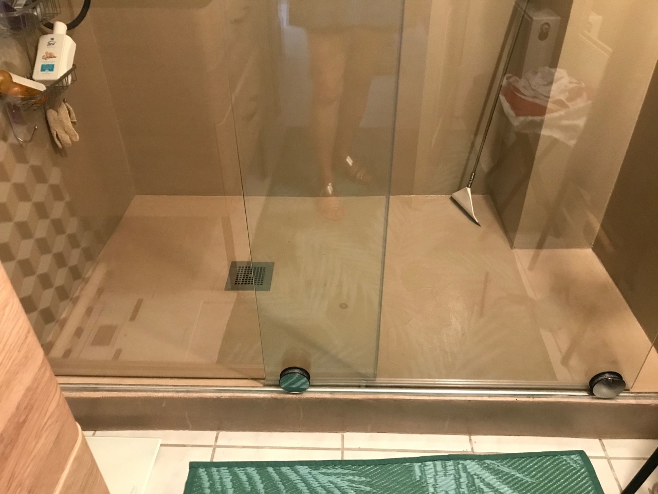

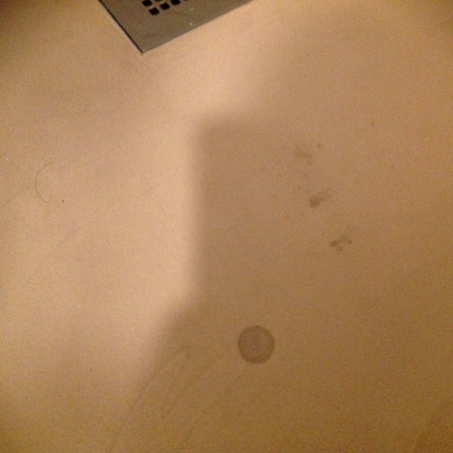

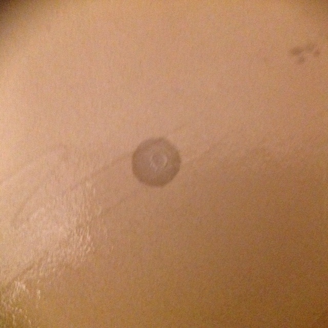

refection en novembre 2020 par notre artisan salle de douche - pose parois et receveur wedi 160 x 100 avec application béton ciré -sur receveur pose d une trame de fibre de verre, couche de fixateur, couches ciment, bouche pore et vernis - grosse galère suite à priori incompatibilité différents produits donc refait en décembre et depuis nickel (douche journalière)  sauf que depuis 2 jours apparition d une cloque ... si dégradation peux t on poser du  du carrelage sur ce béton ciré

bonjour merci de votre réponse je pensais vous avoir déjà mis les photos mais sans doute une mauvaise manip de ma part !  depuis pas d accentuation de la cloque .....on a l impression que la petite peau de la cloque ( comme une ampoule aux pieds ) s est colmatée ....

le béton ciré semble parfaitement adhérent
si c'est le cas, on peu recarreler dessus après application d'un primaire.
il faudra prévoir une rehausse de cadre de grille pour receveur Fundo Plano.
