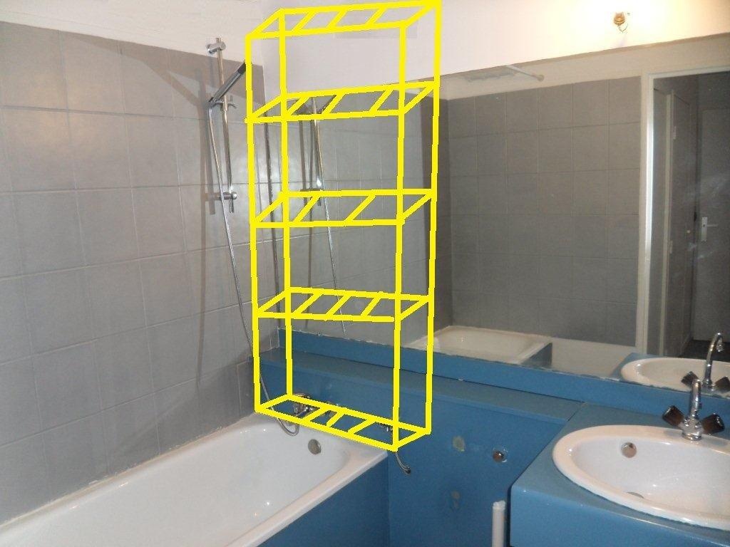

je dois refaire ma salle de bain et souhaite utiliser vos plaque à carreler.
J'ai pour projet de créer un coffrage contre le mur afin d'y faire placer l'alimentation en eau ainsi que le pommeau de douche.
Dans cette cloison je souhaite également intégrer une niche afin d'y poser les produits de douche.
Sur le flanc droit de la niche sera fixer un pare baignoire.
Malheureusement j'ai quelques contraintes :
le coffrage ne peux pas reposer jusqu'au sol car de nombreux tuyaux dont la sortie d'évacuation se trouve à cet endroit et impossible à dévier. Le coffrage sera donc "suspendu". Je ne peux pas non plus le fixer dans le plafond car il s'agit d'un ancien système de chauffage qui me l'interdit.
Le mur au niveau du miroir est creux ainsi que le mur de gauche ( vide sanitaire ).
questions :
- dois je mettre des équerres pour renforcer la niche ou la colle suffit ?
- faut il rajouter des bandes au niveau des angles afin d'étanchéifier le système ?
- Que prendre comme épaisseur de plaque pour supporter le pare baignoire ?
- Comment fixer le coffrage ? Pourra T il supporter le tout ?
Le coffrage fera en largeur la taille de la baignoire seulement.
merci d'avance.

Cher monsuer pour répondre à vos questions:
- "dois je mettre des équerres pour renforcer la niche ou la colle suffit ?" et "Comment fixer le coffrage ? Pourra T il supporter le tout ? "  : votre coffrage qui intègre la niche et réalisé en panneaux wedi doit comprendre des tasseaux que vous allez couper dans un panneau wedi épaisseur 30 ou 40 mm. Ces tasseaux devront faire le tour de votre coffrage et notamment être continu en partie gauche et droite. On colle d'abord les tasseaux au mur au mastic colle 610 , puis le coffrage aux tasseaux.
Le temps du séchage du mastic 610 on peut visser des vis parker bois, que l'on retire après 12h00.
- "faut il rajouter des bandes au niveau des angles afin d'étanchéifier le système ?" : le mieux est de prévoir un panneau wedi en fond de coffrage (même en faible épaisseur 6mm par exemple ) pour être étanche.
La bande d'armature en largeur 125 mm doit être utilisée sur toutes les tranches et angles sortants/rentrants .Elle est autocollante et est marouflée à la colle flex. Elle évite toute fissuration ultérieure.
- "Que prendre comme épaisseur de plaque pour supporter le pare baignoire ?"  : le mieux est de prendre une plaque en 30 mm et de faire une engravure verticale dans l'axe du pare baignoire. On y fixera un tasseau issu de notrer systéme Wedi Tools " kits de fixation" ou un tasseau en CTBH ou CTBX de dimensions 15x50x400 au mastic colle 610. La reprise de charge est alors de 160 kgs au niveau du tasseau. On choisira alors des chevilles/vis adaptées.
