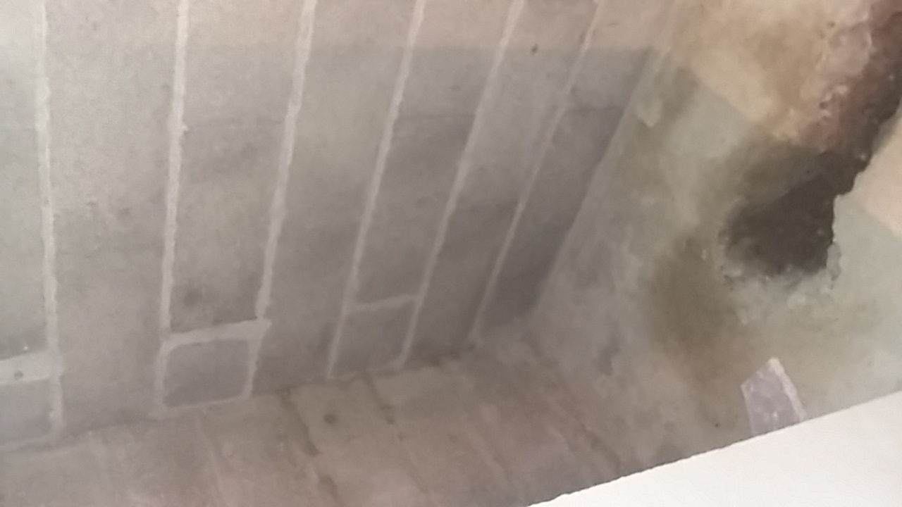

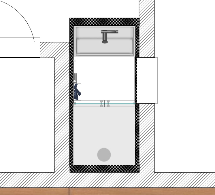

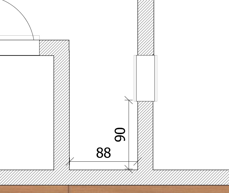

Nous sommes en train de créer une douche d'appoint dans une niche existante faites de murs en parpaings (88cms de large).
Il est prévu un receveur céramique à poser (80x80) et nous souhaitions faire les murs en Wedi. Nous aurions plusieurs questions :
- Le mur du fond est un mur extérieur qu'il s'agit d'isoler et dans lequel la tuyauterie passera. 8 à 10 cms de réserve sont prévus à cet effet. Quelle est la meilleure solution selon vous ? rails+laine de verre (70mm)+ wedi 10mm ?
- Sur les côtés, il s'agit de murs de refends pour lesquels nous n'avons donc que 3 à 4 cms max de chaque côté pour habiller le mur. Encore une fois quelle est la meilleure solution selon vous ? Collage de wedi de 30mm ? ou tasseau + laine + wedi de 6mm ?
