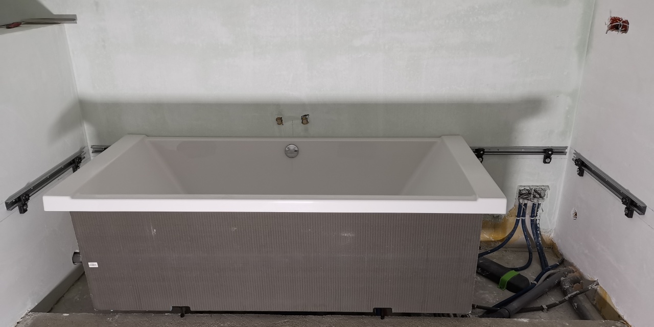

* La première photo ci-jointe représente comment la baignoire va être posée : une face contre le mûr du fond. Celui-ci pour info, a été enduit d'un plâtre hydrofuge de couleur verte et prêt à être carrelé, le nouveau "Gyproc Unique WR" (https://pro.gyproc.be/fr/les-produits/unique-wr), un produit qui existe seulement qu'en Belgique.
* A gauche et à droite de cette baignoire, je vais faire 2 tablettes, pour cela, je vais donc poser 2 panneaux Wedi horizontaux de 60mm d'épaisseur. Le retour vertical de la baignoire faisant une hauteur de 72mm, il me reste donc 72 - 60 = 12mm pour la colle et le carrelage, ce qui est parfait pour que celui-ci soit bien à fleur de la baignoire.Fré

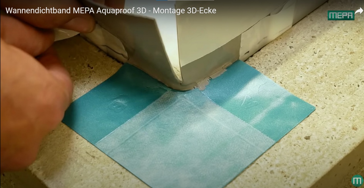

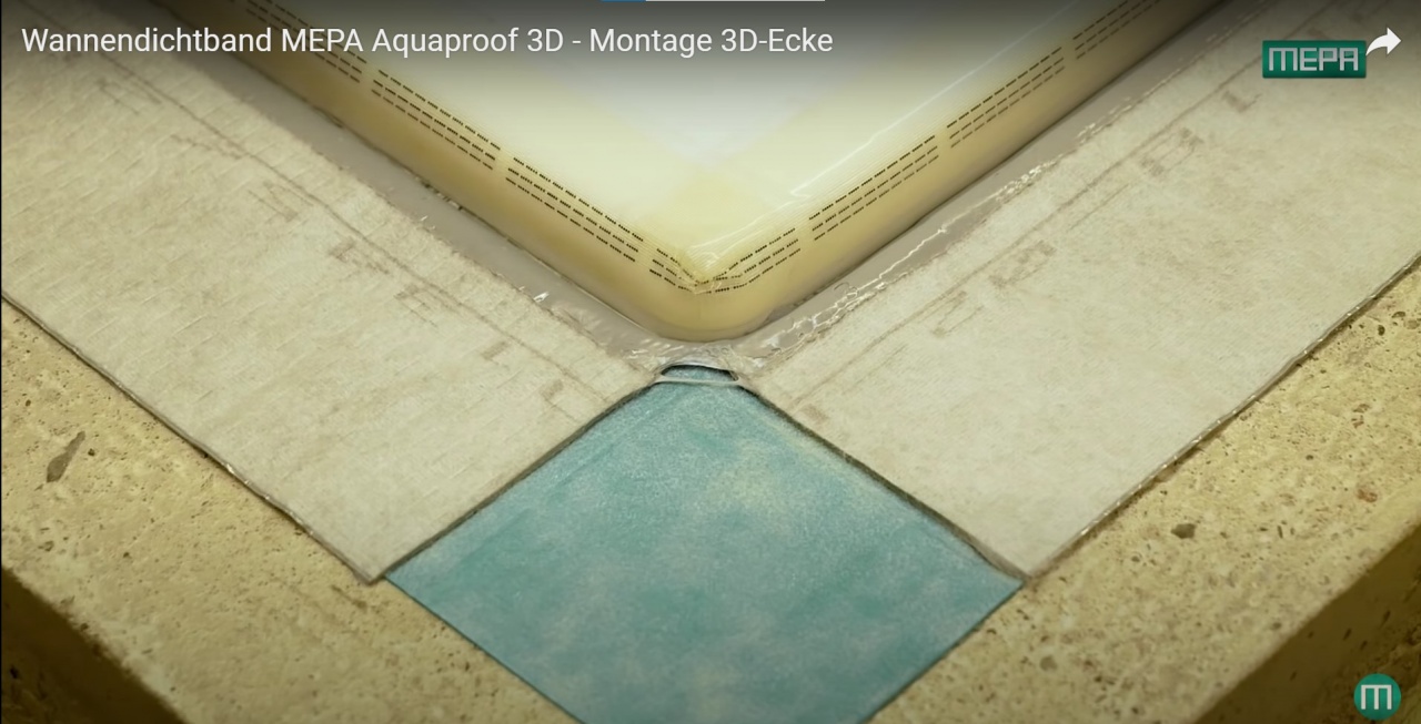

Sur la 2ème photo, j'ai pris une capture d'écran de la vidéo d'installation du constructeur MEPA ; sur cette vidéo (https://www.youtube.com/watch?v=u0Z8rvrQndg), attention, ce n'est pas du WEDI, donc vous imaginez que la surface brute beige est du panneau WEDI. Cette 2ème photo permet d'observer qu'il y a un angle de couleur verte, composé de Butyle adhésif simple-face : la face du dessous doit donc adhérer sur le WEDI comme on le voit. Sur la 3ème photo, même chose avec la bande de Butyle grise elle double-face (une des faces contre le rebord acrylique de la baignoire cqfd) ; après être rabattu, cette bande doit elle aussi entièrement adhérer sur le WEDI. Ma question simple est donc la suivante : l'angle Butyle vert et la bande Butyle grise vont-t-ils bien adhérer sur le WEDI ou préconisez-vous de les coller avec la WEDI 610 ?
