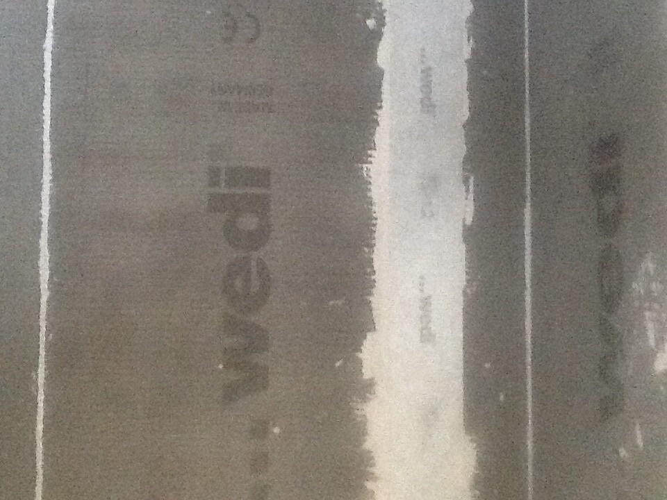

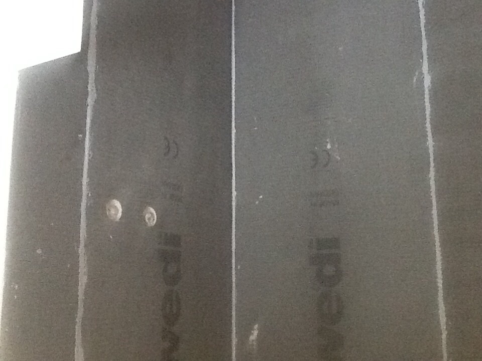

Bonsoir
quelle colle pour le collage des bandes étanchéité  ?
doit on utiliser un peigne  cranté ?
et une fois la bande collée faut il la recouvrir de colle avant le carrelage
cordialement philippe
12/04/2018 à 11h04
les bandes d'étanchéité doivent être collées à la colle à carrelage.
Ceci est juste un collage, il doit être continu mais éviter toute sur épaisseur, on travaille à la spatule ou couteau.
Une petite couche " marouflage" de colle à carrellage doit être appliquée pour s'assurer de la tenue dessus/dessous de l'ensemble.
