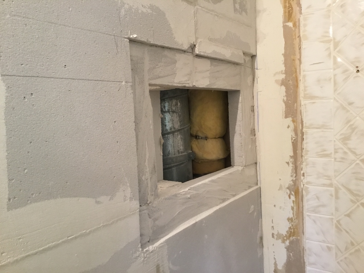

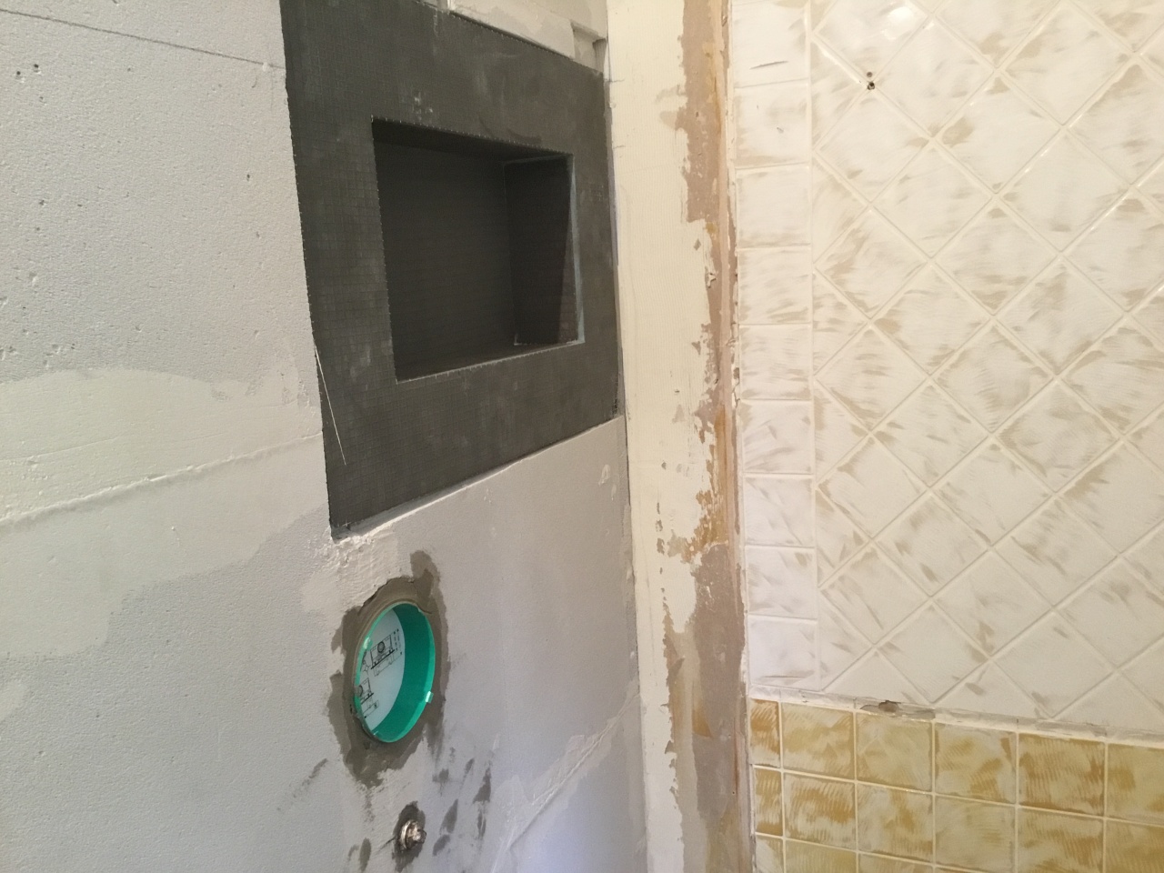

J'ai réalisé une ouverture dans une paroi de douche en béton cellulaire afin d'y poser une niche wedi (voir photos).

oui c'est parfaitement adapté,
il faut bien primariser un support poreux, puis coller les produits wedi avec une colle flex ou C2/C2S.
LA
