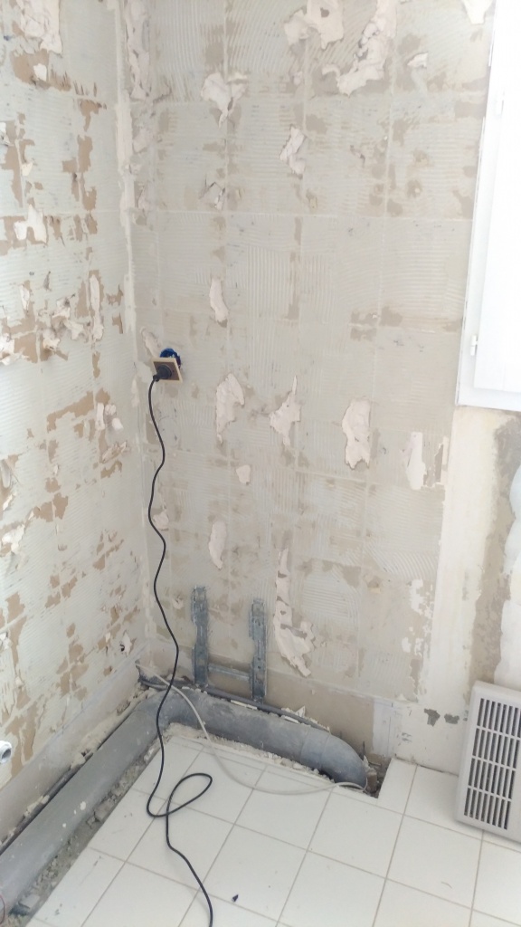

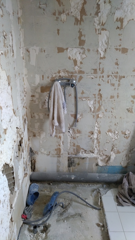

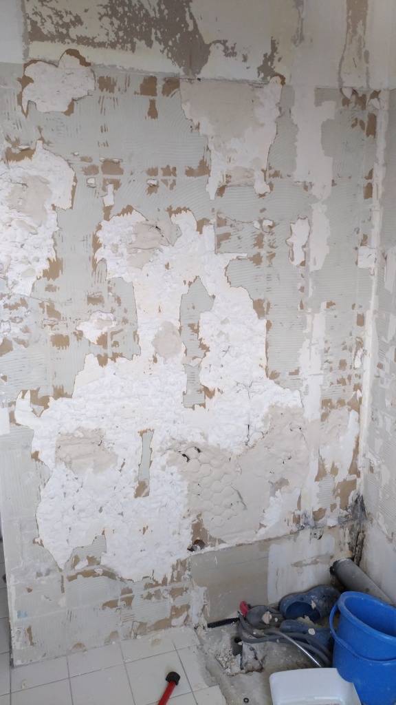

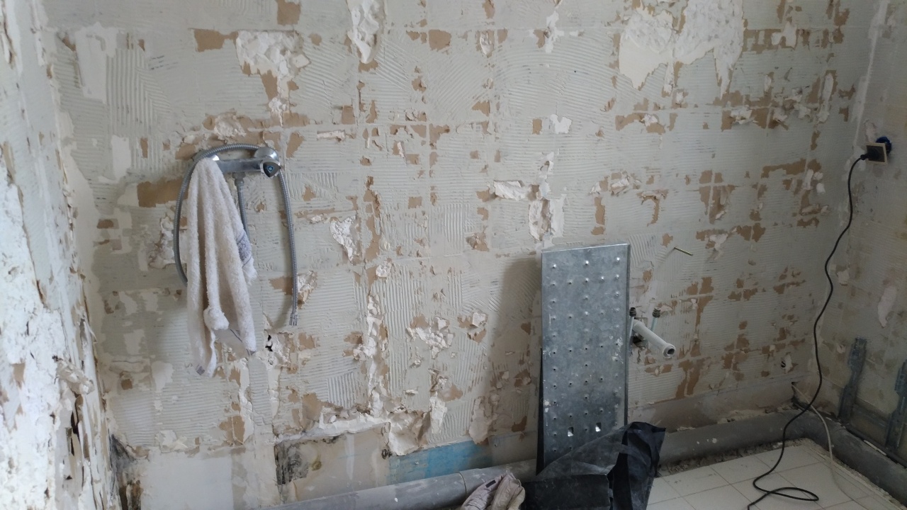

Bonjour je suis en train de refaire ma salle de bain ... je viens de decoller la faience du placo...et c'est une sacré galère car le placo s'arrache aussi (alvéolaire) !! Du coup je suis en train de reboucher les plus gros trous au MAP et je souhaite coller des panneau prêt a carreler Wedi cependant est ce que la surface doit être plane ?? car si c'est le cas autant coller des plaques de BA13 directement plutot que de m'amuser à aplanir la surface (je pense que vous comprendrez :-)...
Ci joint quelques photos afin que vous puissiez m'éclairer

bonjour,
vous allez coller vos panneaux wedi à la colle à carrelage type flex cad classée C2 ou C2S.
Sur un support dégradé comme dans votre cas, il faut reboucher les trous à la colle à carrelage.
Un collage en plein des panneaux est envisageable tant que le faux aplomb ne dépasse pas 15 mm. Sinon on procède avec une pose par plots ( toujouyrs à la colle à carrelage ) à raison de 5 plots /m² ou 8 par apnneaux .

Super merci pour votre réponse  rapide !! Je vais donc opter pour le collage par plot !! Je vais gagner mon temps
1 : quelle epaisseur me conseillez vous ??
2 : je souhaite faire une estrade 2m50 x 2m30 sur 15 cm il me faut des panneaux de 5omm d épaisseur  pour faire les traverses ? Et pour le plancher idem ?

bonjour,
- vous pouvez traiter des faux aplombs avec du panneau de 10 mm et pose sur plots à la colle à carrelage
- pour votre plancher réhaussé le tout se fait avec des panneaux de 50 mm et colle 610.
