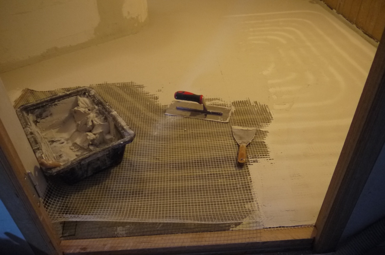

Dans ma future salle de bain j'envisage un parquet à coller (robinier en épaisseur 14mm et 90mm de largeur).
J'ai collé les panneaux Wedi sur un vieux plancher en bois, après ragréage et primaire d'accrochage, avec de la colle CEGECOL HP C2ET (le vendeur, ne m'a pas donné la version "Flex", C2S1, je n'avais pas fait attention à ce détail à l'époque). Ensuite j'ai inséré à la défonceuse un plancher chauffant hydraulique sur une partie (plaque de 30 et 40mm), puis recouvert d'une trame en fibre de verre noyée dans la colle citée précédemment.
Quelle colle puis-je utiliser pour coller le parquet, lesquelles éviter ?
C'est plus une question que je devrai adresser aux marchands de colle, mais vous avez peut-être une idée...
Le marchand de parquet propose de la colle "MS Polymère" sans solvant et sans isocyanates, ça devrait fonctionner, non ?

si votre parquet à l'instar du teck est étanche, vous pouvez coller au mastic polymére wedi 610,

Merci pour votre réponse, je n'avais pas penser à la colle Wedi, j'étais parti sur du collage en plein...
Un technicien Soudal m'a confirmé l'utilisation possible de la colle MS-20Plus, à la condition que la colle ait une résistance à la traction >0.5MPa, ce qui semble être le cas, du coup j'ai pris une poche de colle en prenant le parquet (oui c'est équivalent à du teck).

bon travaux à vous, pour info le mastic piolyère 610 est bien supérieur à cela :-)
