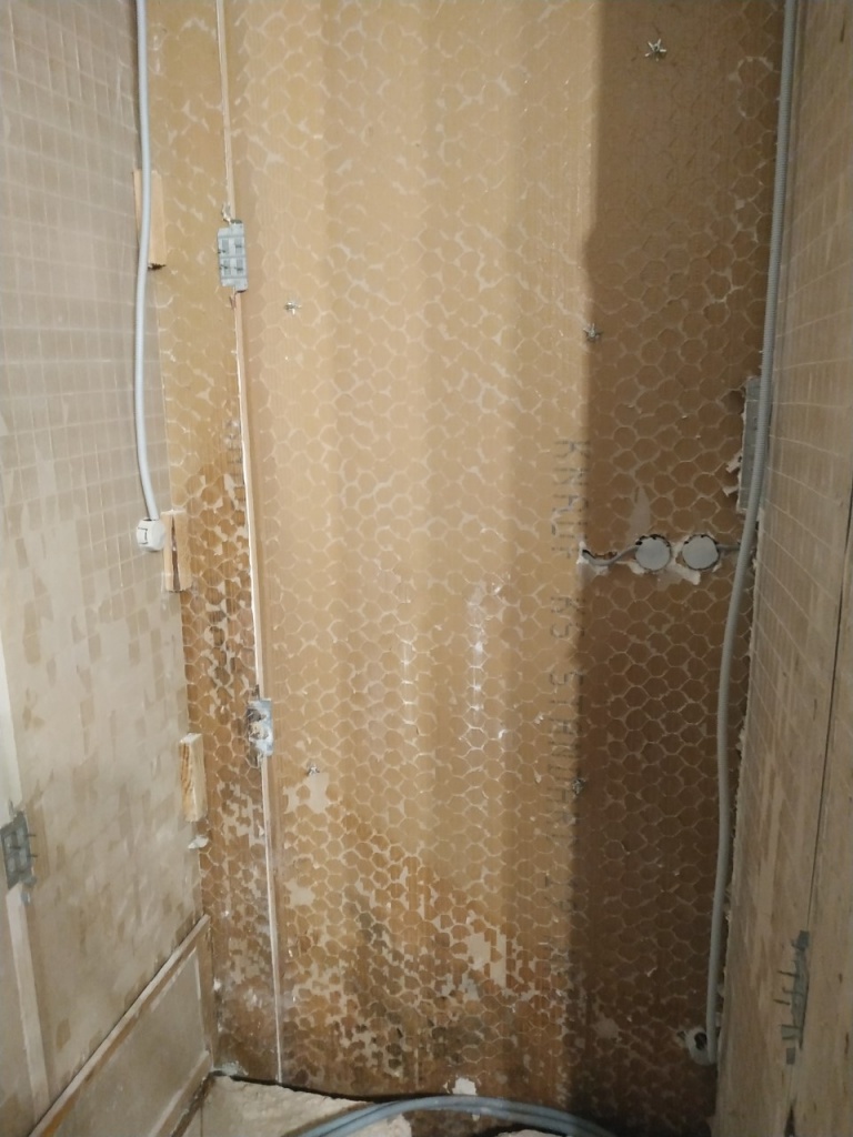

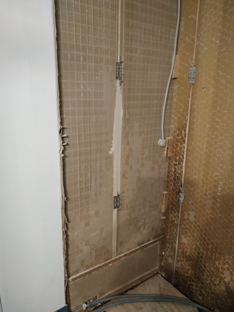

je suis en train de rénover ma salle de bain et lorsque j'ai voulu enlever les carreaux de ma douche, la plaque de BA est venue avec laissant apparaitre les alvéoles entre les deux plaques de BA10. J'ai donc enlevé les alvéoles en cartons et je me retrouve maintenant avec seulement une plaque en plâtre de 10mm qui sépare ma douche de mon couloir et de ma cuisine. Ma première idée était de coller sur la plaque de plâtre un panneau wedi de 40mm puis de le carreler. Malheureusement comme vous pouvez le voir sur les photos, ça risque d'être trop difficile à cause des tasseaux en bois, des gaines électriques et des fixations entre les plaques de BA10. Du coup j'ai eu l'idée de coller des sortes de tasseaux en panneau wedi de 30mm d'épaisseur sur toute la hauteur tous les 20 ou 30cm puis de venir fixer dessus (coller et visser) des panneaux wedi de 10mm d'épaisseur.
Qu'en pensez-vous? Puis-je utiliser la colle wedi 610 pour fixer les tasseaux puis coller les panneaux sur ces tasseaux. Mon problème principal étant que je ne peux pas percer dans la cloison en plâtre de 10mm.

votre solution est la bonne,
effectivement en retirant la faïence la première ba10 de votre cloison alvéolaire à cédé,
de la ....pas le choix : il fallait retirer les alvéoles et replacer des tasseaux.
La technique tasseaux en wedi collé à la 610 est la bonne astuce , donc bien vu :-)
le panneau wedi en 10 mm sera collé sur tasseaux à la 610
