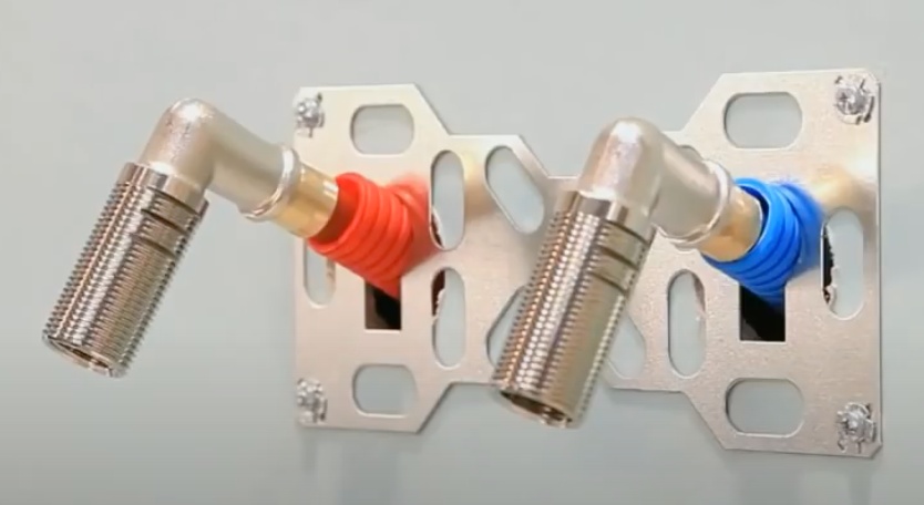

Bonsoir,
est-il possible de coller une platine de sortie de cloison (avec le renfort de vis à bois) sur le panneau ?
Une plaque du genre de celle en pièce-jointe.
Merci.
Cordialement.
08/02/2021 à 12h02
ce type de platine est à visser sur une platine renfort en agglo / OSB en 12 mm, collée au dos du panneau wedi en épaisseur 12,5 mm par exemple.
FA
Farneflu
10/02/2021 à 17h02
merci pour votre réponse.
Est-ce qu'une platine agglo "normale" suffit, où doit-elle être en agglo hydrofuge ?
Cordialement.
12/02/2021 à 10h02
une normale,
vous étancherez au niveau des passages de canalisations dans le panneau wedi au mastric 610
