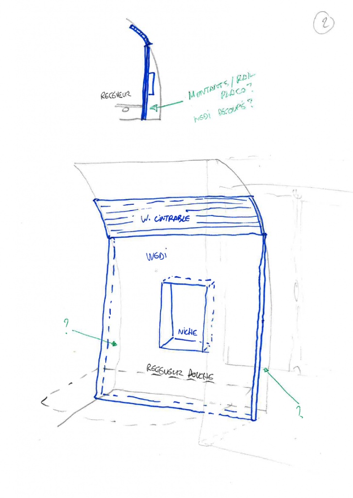

Dans le cadre de la réfection d'une studette sous les toits, je voudrais aménager une douche. J'ai prévu d'utiliser un receveur céramique quart de rond 80x80 placé dans un recoin entre un mur plat, un mur en pente arrondie et l'avancée d'une fenêtre en lucarne rentrante.
Chacun des murs me pose un problème différent.

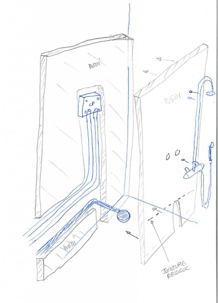

- Mur plat: c'est là qu'aboutit la plomberie ; je comptais superposer deux panneaux Wedi, découper le premier pour y intégrer les tuyaux, le second, plus fin, venant recouvrir l'ensemble. Au centre, j'ai cru comprendre qu'une plaque de contreplaqué vissée au mur était utile pour rattraper le niveau et ancrer solidement le mitigeur.
Je précise que selon ma compréhension, les panneaux vont jusqu'au sol, le receveur venant s'insérer sur ses pieds dans un second temps. Est-ce à peu près ainsi qu'il faut faire ?
- Mur arrondi (dessin 2) : ici je pensais à un panneau unique (avec niche) pour une partie verticale, prolongée par un panneau cintrable en haut. Ma question est: faut-il poser des montants de placo ou découper des panneaux et les coller derrière pour fixer la partie verticale ?

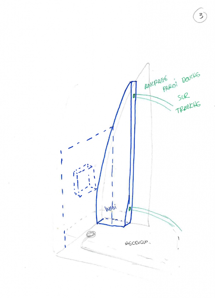

- Mur de la lucarne (dessin 3): ici, mon problème est l'extrêmité du panneau : c'est dans la tranche que je voudrais ancrer ma paroi de douche. Comment la consolider ?

- Mur plat: c'est là qu'aboutit la plomberie ; je comptais superposer deux panneaux wedi, découper le premier pour y intégrer les tuyaux, le second, plus fin, venant recouvrir l'ensemble. Au centre, j'ai cru comprendre qu'une plaque de contreplaqué vissée au mur était utile pour rattraper le niveau et ancrer solidement le mitigeur.
oui vous pouvez procéder comme cela…
Les panneaux à partir de 12,5 en partie droite mm d'épaisseur se posent sur ossature métallique. Idem pour les panneaux cintrables mais en 20 mm.
 ...ou utiliser un panneau vertical en 40 mm qui sera ici autoportant,
- Mur de la lucarne (dessin 3): ici, mon problème est l'extrémité du panneau : c'est dans la tranche que je voudrais ancrer ma paroi de douche. Comment la consolider ?
Ici un renfort de 12x 50x 400 mm est à insérer sur tranche de cloison en haut et en bas.
Le coller au wedi 610
placer la bande d'armature autocollante
