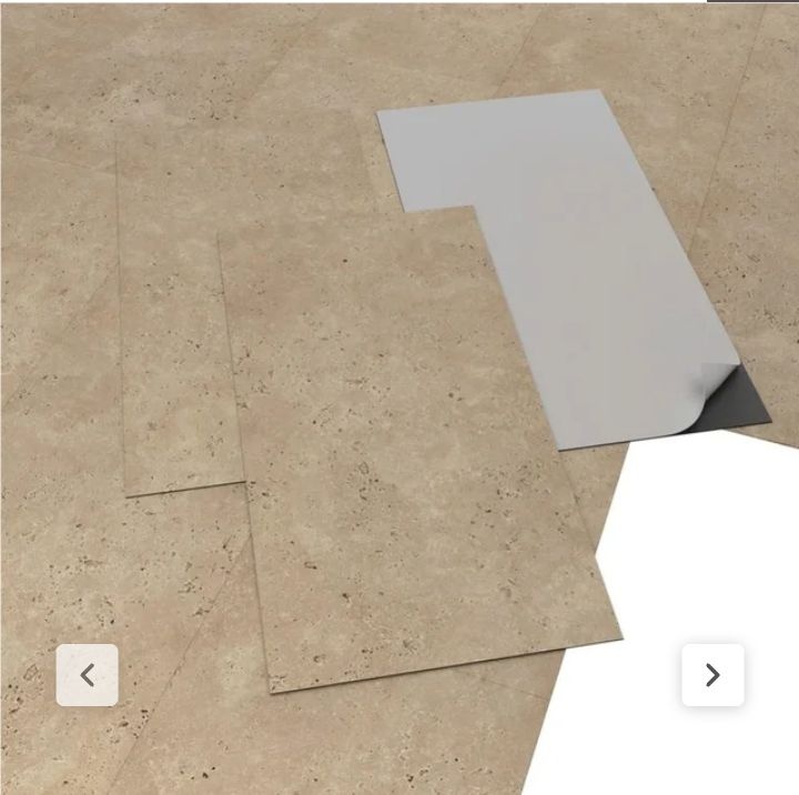

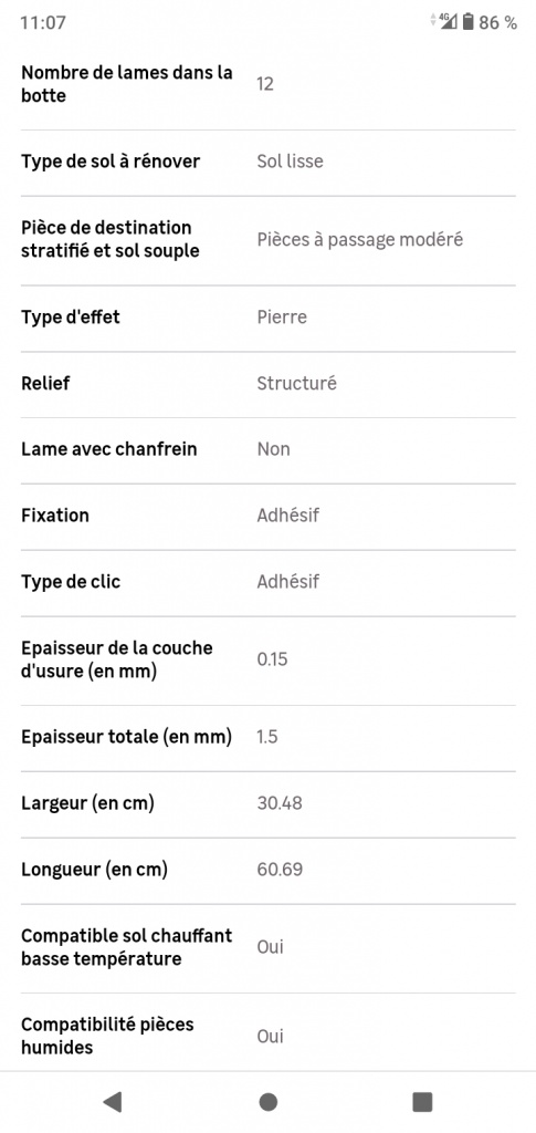

Je souhaiterai savoir s'il serait possible de poser un revêtement PVC souple adhésif de 1,5mm sans emboîtement sur des panneaux wedi au sol? Si oui est il nécessaire d'utiliser la colle wedi610 ou pas?

J'ai pris le temps de lire les questions qui ont été posé avant moi et j'ai la réponse à ma première question, cette pose ne peut être faite pour cause de poinçonnement.
Dans ce cas, après avoir réaliser les joints d'étanchéité entre chaque panneau  est il possible de couler une chappe légère/ou faire un léger ragréage sur les panneaux afin d'y poser ce revêtement?

16/11/2021 à 10h11
effectivement un sol souple ne peut pas être appliqué sur nos produits,
et le fait de ragréer ne changera pas la situation. Cela à terme se refragiliserea.
