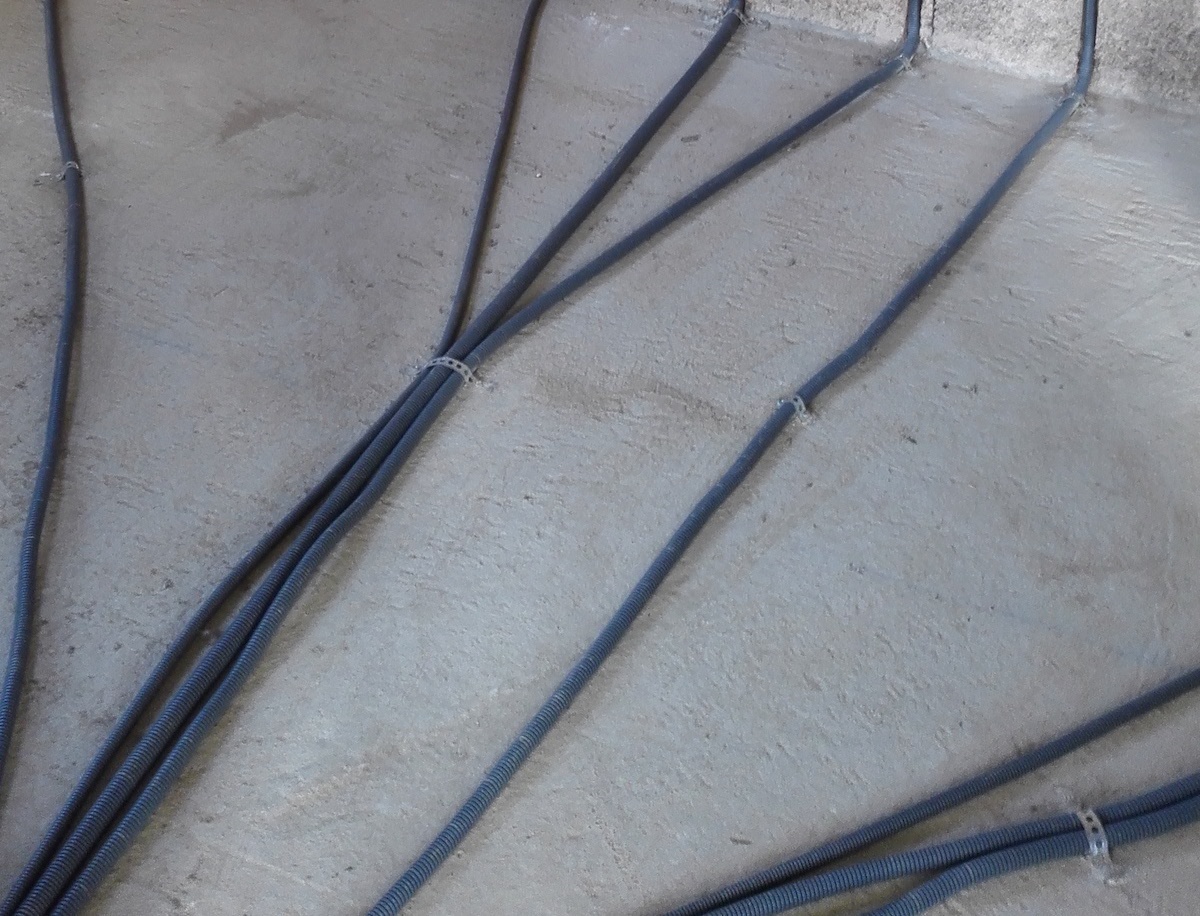

Dans le cadre d'une rénovation je voudrais mettre des panneaux à carreler au sol.
Je compte faire un ragréage puis poser des panneaux à carreler de 50mm.
Mais j'ai des gaines électriques de diamètre 20mm. Puis-je faire une découpe sur la partie inférieure du panneau (saignée de 20mm) pour insérer les gaines ICTA sans entamer la résistance des panneaux?
Merci de votre expertise.
Cdlt
moustache
20/04/2020 à 10h04
oui ces réservations sont tout à fait réalisables,
