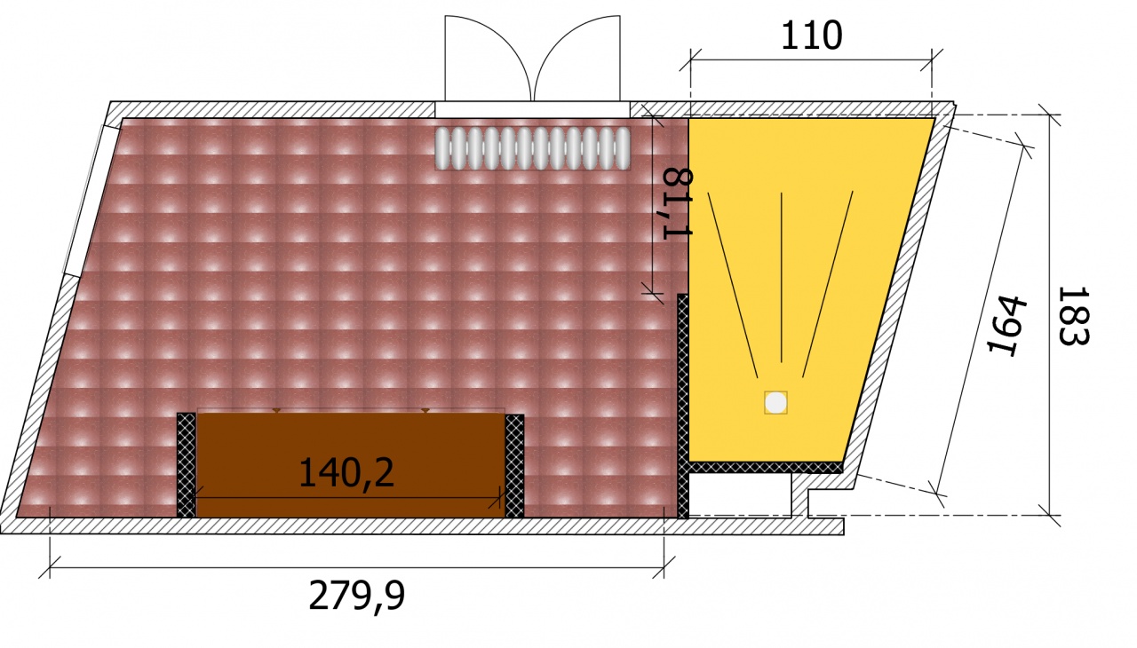

J'envisage prochainement de crée une douche en béton ciré.
Je pense pour cela, la fabriquer avec des panneaux wedi.

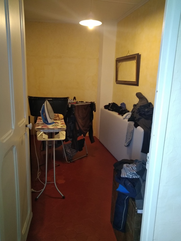

Je me sert d'un angle des murs existants (rénovation).
Je doublerai ces murs en panneaux fin.
Et je dois crée une demi cloisons d'1m60 de haut sur environ1,20 de longueur.
Elle serait fixée sur une arrête d'un coté et au sol.
Pensez vous que la demi-cloisons sera solide ?
Par ailleur, j'aimerai crée un meuble de salle de bain en panneaux wedi également, et tout recouvrir de béton ciré.
Pensez-vous que mon projet est réalisable ?
Merci grandement par avance,
Cordialement, Mr Bonnet

- la cloison en panneau de 50 mm est parfaitement réalisable, collée mur et sol au polymère 610
- le meuble idem en panneau de 40 mm
voir doc en PJ pages 17 et 20
Le béton ciré en meuble ou en paroi est OK mais pas au sol en douche.
