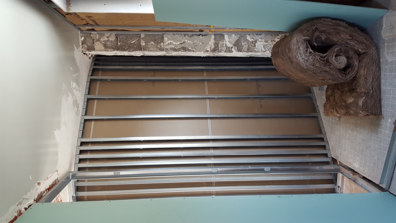

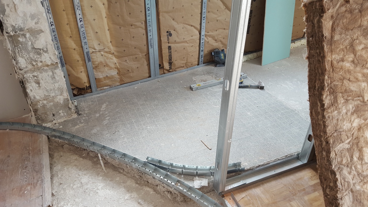

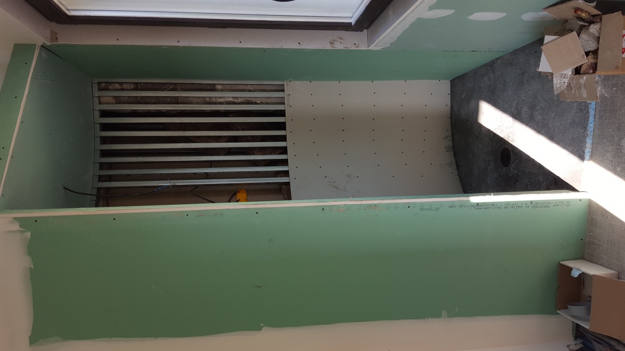

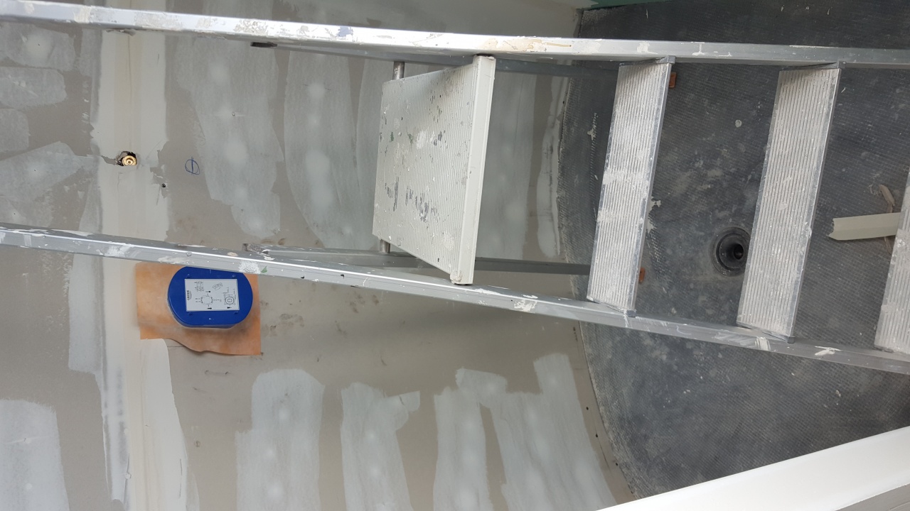

Dans le cadre de la rénovation de mon appartement j'ai mandaté un professionnel pour la création d'une douche sur mesure.
Il m'a fait découvrir vos produits et m'a proposé la pose d'un receveur à carreler.
Après l'avoir découpé sur demande (assez approximativement à mon gout je dois l'avouer), il l'a posé comme présenté sur les photos ci-jointes.
Avant toute chose, je sais que l'artisan a à plusieurs fois marché sur le WEDI, cela est-il dangereux pour sa structure sachant que celui-ci n'était pas encore carrelé ? Je m'inquiète car j'ai appris après coup que c'était la première fois qu'il en posait (ce qui ne m'a guère rassuré).

25/07/2017 à 17h07
désolé pour le petit loupé dans la gestion de votre message ...
pour vous répondre :
 -  " l'artisan a à plusieurs fois marché sur le WEDI, cela est-il dangereux pour sa structure sachant que celui-ci n'était pas encore carrelé ?" :
Ce n'est pas un pb avec notre produit dans le sens ou si un dommage était fait il serait observable en surface.
- " il y a quelques jours autour de la découpe et surtout d'un côté en particulier, ceci est du à la découpe. Avec quoi puis-je combler ces quelques décalages ? J'ai lu du mortier maigre et de scellement, cela est-il exact ? "
On va reboucher au mortier chape et retraiter l'étanchéité avec la bande d'étanchéité.
La bande d'étanchéité se place au périmètre du receveur, par collage soit à la colle à carrelage, soit avec la colle bi composant proposée dans notre kit d'étanchéité.
