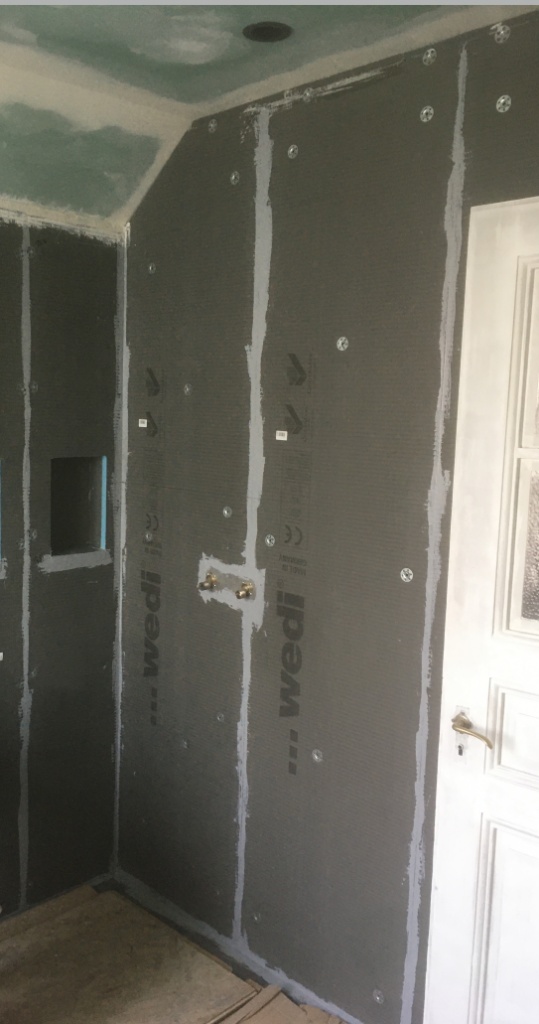

j'ai réalisé ma douche avec un receveur fundo ligno et des panneaux à carreler sur les murs. Toutes les jonctions on été traités avec du wedi 610.Par rapport aux points ci-dessous, je m'y pers un peu au vu des multiples solutions, pouvez vous svp me donner vos préconisations de mise en œuvre?
1-étancheité des rondelles wedi
2-jonction panneaux verticaux,(ajout de bande d'armature?)
3-angles rentrants entre receveur fundo ligno / panneaux verticaux
-jonction panneaux à carreler / placo (hors zone douche)
-Angles autour de la niche et rentrants
4-étancheité sortie de cloison pour mitigeur de douche
Merci d'avance pour vos conseils,
11/10/2021 à 17h10
1-étancheité des rondelles wedi : colle wedi 610
2-jonction panneaux verticaux,(ajout de bande d'armature?) : oui bande d'armature
3-angles rentrants entre receveur fundo ligno / panneaux verticaux : juste 610 5 on peut éviter la bande étanche si le pontage 610 est bien continu
-jonction panneaux à carreler / placo (hors zone douche) :610 et bande d'armature
-Angles autour de la niche et rentrants : bande d'armature
4-étancheité sortie de cloison pour mitigeur de douche : 610
