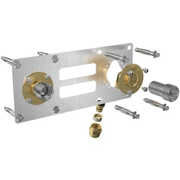

Désolé mais je n'ai pas bien compris. J'ai joint le type de platine que je compte fixer.  Je dois donc faire une réservation pour chaque sortie PER d'une taille de 10x10cm sur 6mm d'épaisseur dans le panneau de 12mm? Je perce après l'ensemble (6mm de bois et 6mm de panneau a carreler) pour y intégrer la cheville molly ? Merci

ou ici plus simple vous placez une platine bois à l'arriére de la plaque wedi en 12,5 de la diemnstion de votre platine frontale robinetterie..
