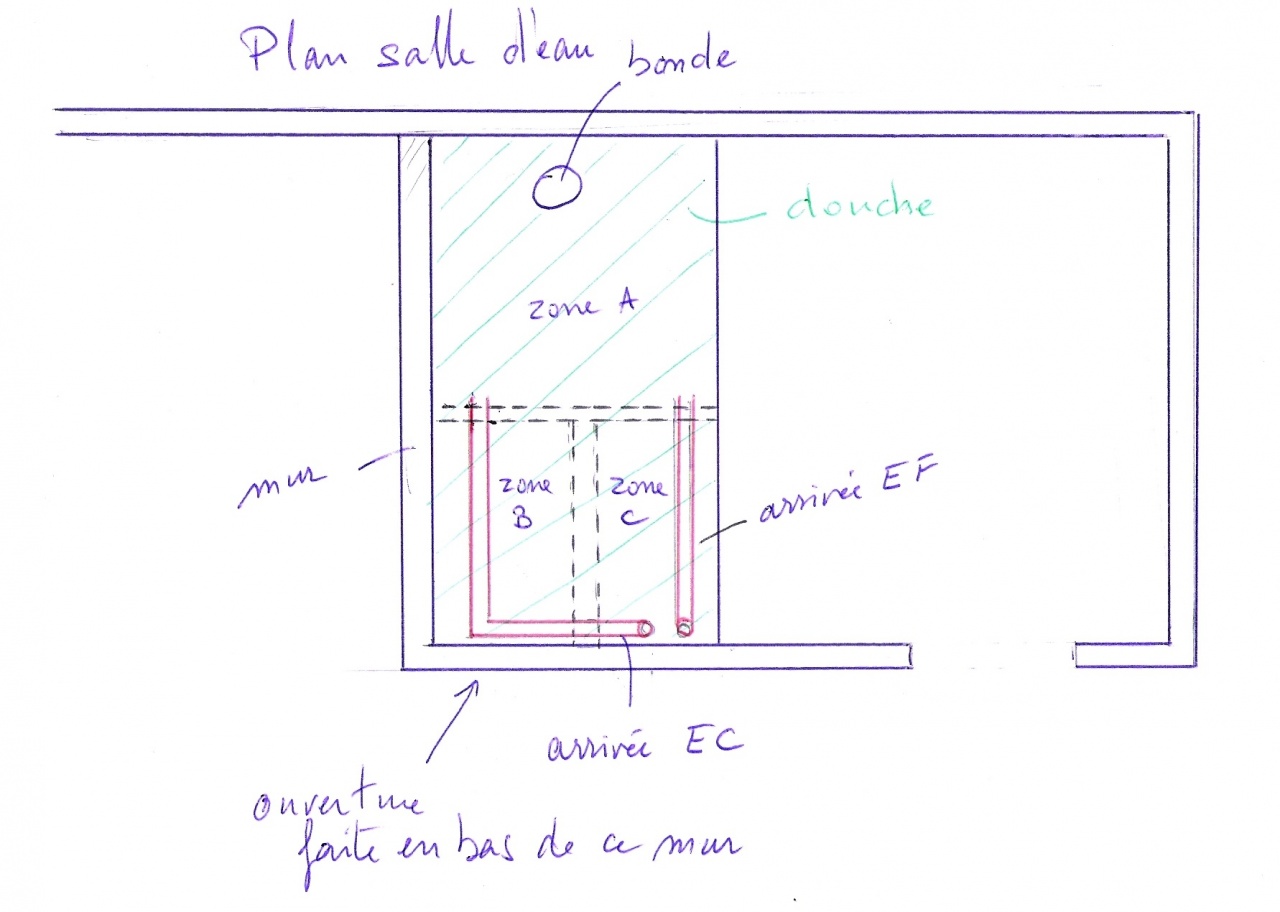

J'ai fait un croquis représentant la salle d'eau sous forme de plan. J'espère que cela vous sera utile.
Le arrivées d'eau froide EF et chaude EC viennent du sol et circulent sous le wedi.

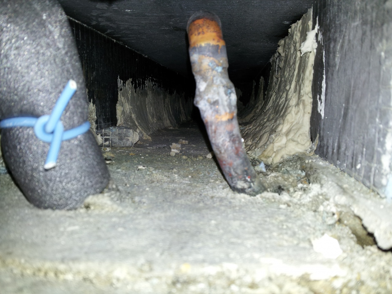

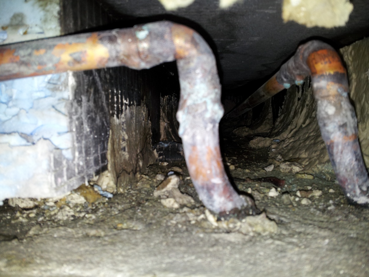

J'ai accès sous le wedi par une ouverture de 10 cm en bas de la cloison. Je peux voir les zones B et C, la A étant inaccessible du fait de la séparation sous le wedi.
Le dessous du wedi est mouillé dans la zone B, alors qu'il est sec dans la zone C.
Mouillé veut dire que quand je passe la main sous le wedi, elle ressort mouillée et pas seulement humide.
J'ai cru un moment que cela pouvait être un problème de condensation sur le tuyau d'eau froide qui était lui aussi mouillé.
J'ai donc isolé le tuyau d'eau froide avec un manchon (cf. photo avant et après la pose du manchon)
Le tuyau est sec depuis, mais le dessous du wedi est toujours mouillé.
Le sol, quant à lui, est sec dans la partie que je peux observer.
En vous remerciant pour votre aide.
Cordialement.

Savez vous si le corps du siphon a été scéllé ? Au vu des photos je n'ai pas l'impression que l'artisan est utilisé la rehausse wedi easy set, pouvez vous me le confirmer en consultant votre facture.
A première vue votre receveur wedi n'a pas été posé dans les règles de l'art .
La fuite d'eau peut venir soit du siphon qui n'a peut être pas été scéllé, soit des arrivées d'eau.

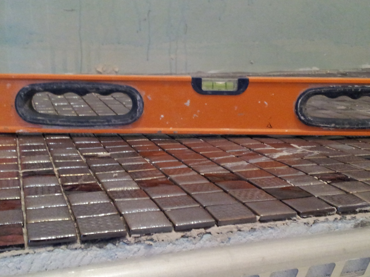

J'ai souvenir aussi que la mosaïque posée sur le WEDI a été retirée le lendemain car elle avait été mal posée (elle faisait de vagues).
Ceci pose-t-il un problème en terme d’étanchéité.

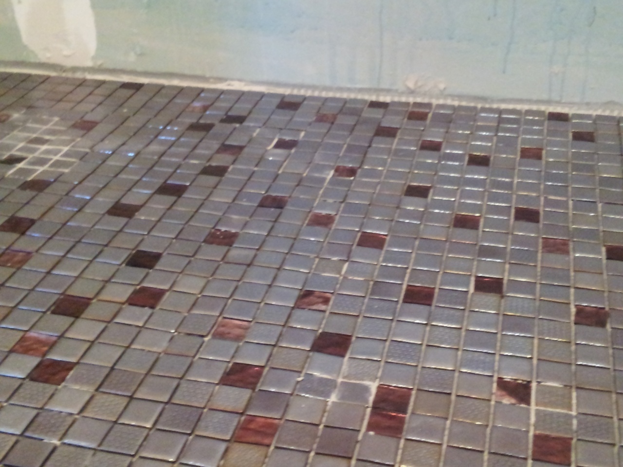

Quelques photos au moment de la première pose qui amèneront peut-être des éléments de réponse.
En vous remerciant.
Cordialement.
