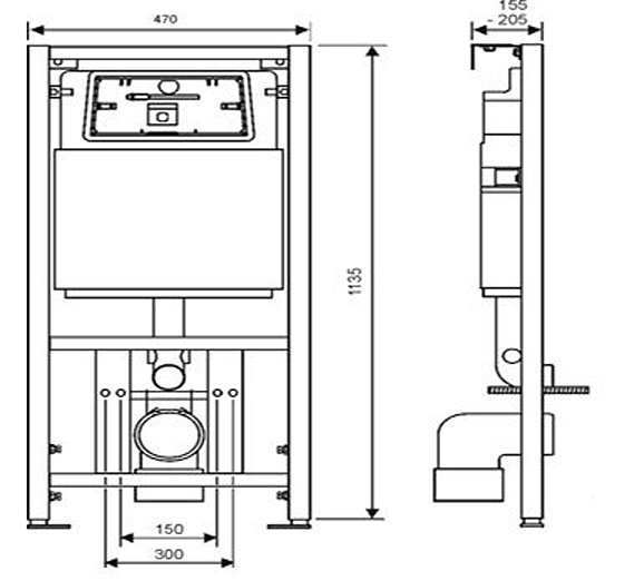

bonjour,
je vais installer un WC Subway 2.0 sur un bâti-support Gébérit et voulais savoir quel habillage Wedi choisir, j'ai lu que les plaques i-board et i-board plus ne sont pas compatibles avec cette référence de WC.
merci pour votre retour,

sur votre config vous avez besoin de 205 mm sur le dessus , donc comme sur un bâti autoportant :
nous allons manquer de matière en Top Iboard pour le rabat.
Nous faisoon modifier bnotre produit actuellment;

sur les plans du Subway 2.0 le rabat supérieur est de 205 mm.
Dans la configuration ou vous avez un rabat sur le dessus : Il peut donc vous manquer de la matière avec l'iboard pour faire ce rabat si vous n'avez que ce produit en wedi de 20 mm.
