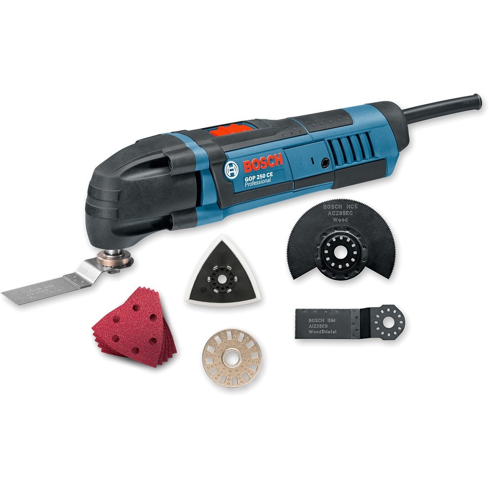

Pour faire la découpe pour insérer votre renfort utiliser un outil type multi découpe ( fd pj ).
