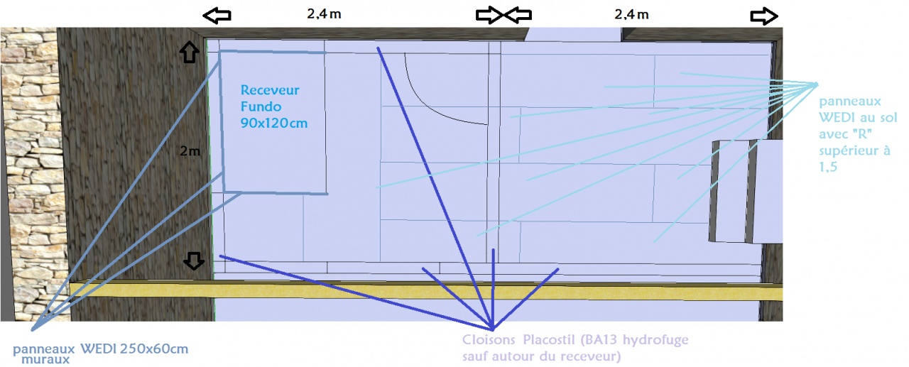

Je vais tacher de mettre en forme tout cela sur un schéma afin d'être sûr de ne rien oublier et l'ajouter à cette discussion.

Poulpi
18/02/2015 à 00h02
Et voila le carnage ^^ Plus jamais je ne referais de dessin à partir d'une tablette :D Quelle honte ;)
Si cela peut aider je peux charge également quelques photos de la zone de travail.
Bonne nuit
Poulp'
