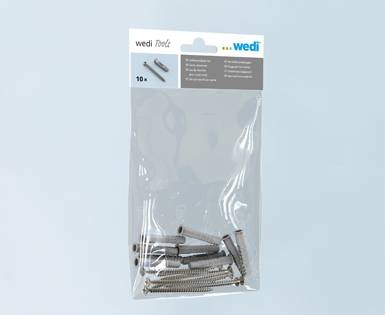

Bonjour
Pour fixer un colonne douche et une paroi douche 2mX1.4m avec raidisseur puis je utiliser le kit cheville et vis Wedi  (photos jointe) dans l'affirmative pouvez vous m'indiquer où je peux l'acheter, j'habite près de Reims.
Merci
Sincèrement
André JACOB

pour fixer une colonne de douche:
- soit fixation avec chevilles classiques derrière carrelage, en sachant que la reprise sera maxi de 30 kgs/ cheville
- soit intégration de vrenfort dans le panneau wedi avant fixation
nos revendeurs sont geolocalisés, voir page acceuil forum,
