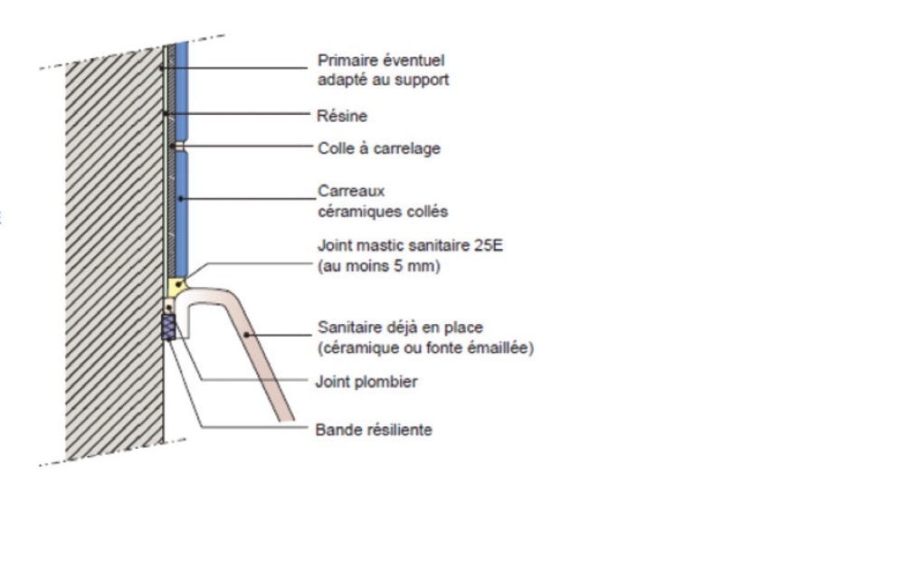

Bonjour à tous,
Je créé une salle de bain sur un plancher bois neuf en OSB3 18mm. Le sol sera revêtu de carreaux de ciments posés sur une natte de désolidarisation. Je vais poser un receveur extra plat en Solid Surface de 80x120x3 sur ces carreaux de ciment. L'évacuation se fera par une bonde verticale qui traversera les carreaux de ciment et la natte (il y aura donc une rupture d'étanchéité sous le receveur). Le receveur sera entre trois cloisons en panneaux WEDI (la cloison du fond en Wedi 20mm autoportant, les deux cloisons latérales en Wedi 12.5mm fixées sur ossature métallique).
Je m'interroge sur la solution à retenir pour l'étanchéité entre mon receveur extra-plat et les cloisons verticales Wedi sachant que celle-ci doit être rigoureuse au vue de la rupture d'étanchéité sous le receveur.
J'ai pensé à la solution suivante issue d'une illustration en PJ:
1) Ecart de 5mm entre les trois parois Wedi et le receveur de douche
2) Remplissage de cet écart avec un fond de joint (joint mousse)
3) Mise en place d'un premier joint de mastic silicone pour combler l'écart de 5mm entre le receveur et les parois
4) Mise en place du carrelage sur les parois Wedi avec un mortier colle adéquat (j'ai du Carroflex HDE) en laissant un écart de 5mm entre le receveur et les carreaux. Remplissage de cet écart avec un 2ème joint de mastic silicone.
Pouvez-vous svp m'indiquer si cette solution convient ou s'il y en a une autre préférable (ex. coller des bandes d'étanchéité Wedi entre les bords du receveur et les parois Wedi ? ) Je m'interroge notamment sur la nécessité ou non de mettre des bandes de renfort et sur la tenue du mastic silicone sur une plaque de Wedi "nue".
Merci beaucoup

27/05/2019 à 14h05
la technique à adopter est ici reprise en pj dans le schema,
cdt
BA
Barlad
31/05/2019 à 18h05
Merci beaucoup, c'est parfait.
