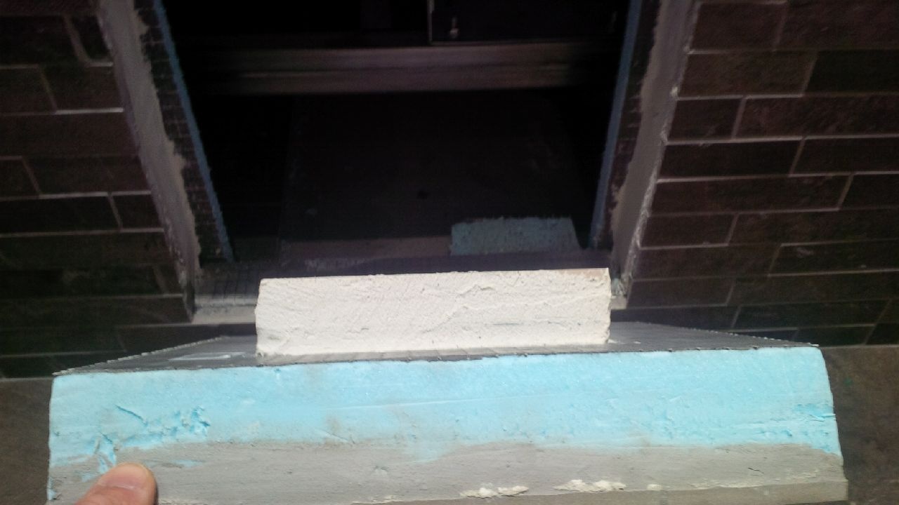

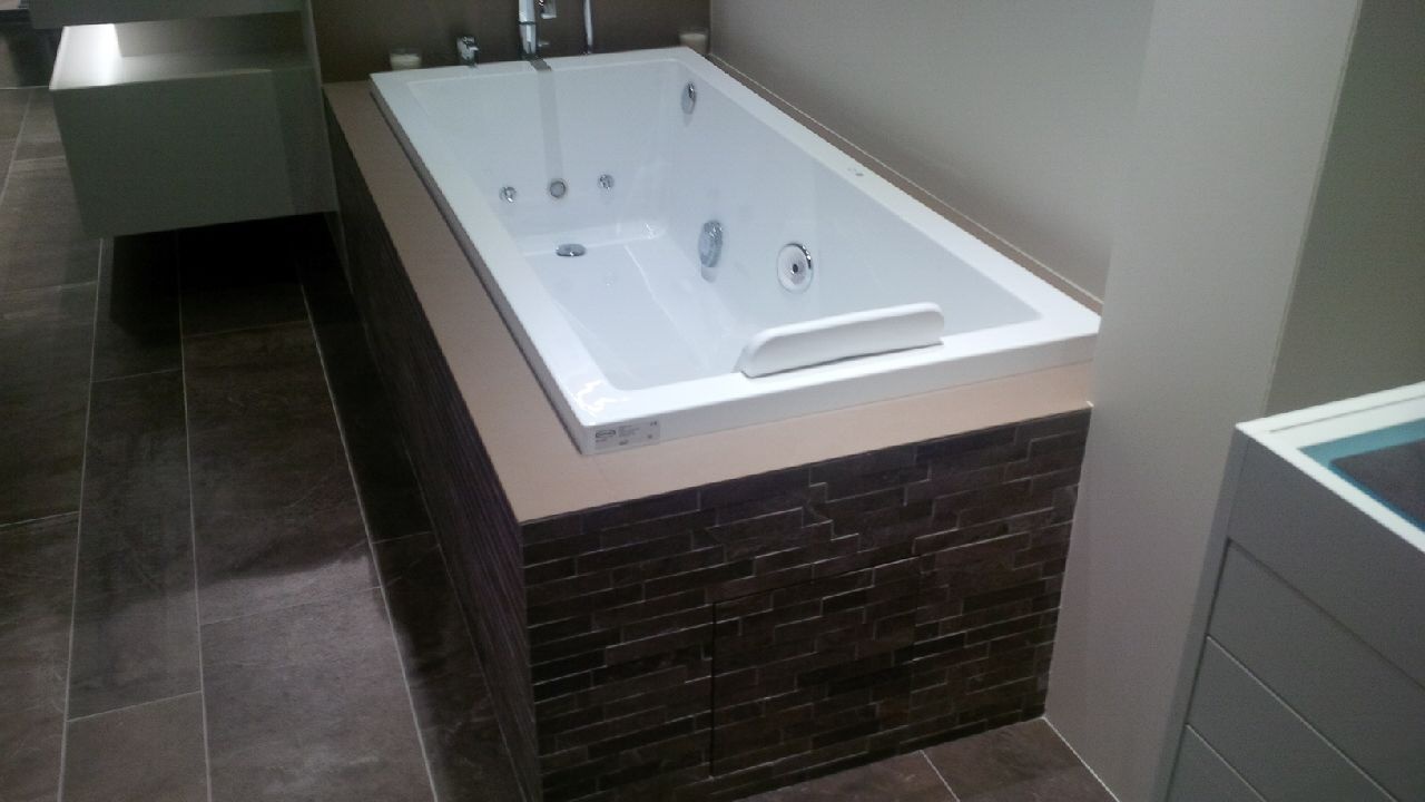

Méthode pour réaliser une trappe de visite? Systèmes de panneaux à carreler
J'aurais aimé connaître la méthode que vous préconisez pour réaliser une trappe de visite dans le tablier de baignoire wedi. Découpe d'un simple rectangle et pose d'une poignée collée pour pouvoir l'enlever facilement, et une butée sur l'envers? Merci d'avance pour vos suggestions.
23/05/2016 à 15h05
La démarche est simple et peu couteuse..
une fois votre tablier carrelé mais non jointé
- vous repérez une zone suffisamment large et bien placée pour accéder à votre siphon
- vous faites une decoupe du panneau carrelé sur la zone
- vous faites un biseau sur chaque face du panneau wedi qui est carrelé
puis au mastic 610 vous collez
- vous collez un contre poids sur ce panneau
-  vous collez deux chutes de panneau wedi pour former deux butées que vous placez contre votre ouverture de trappe coté intérieur
une fois que tout est sec vous replacez votre trappe, et vous jointez au mastic sanitaire.
Vous accèderez à la trappe par découpage du joint sanitaire autant de fois que nécessaire.
DS
Dsarelot
23/05/2016 à 16h05
Merci pour ces infos et photos.
