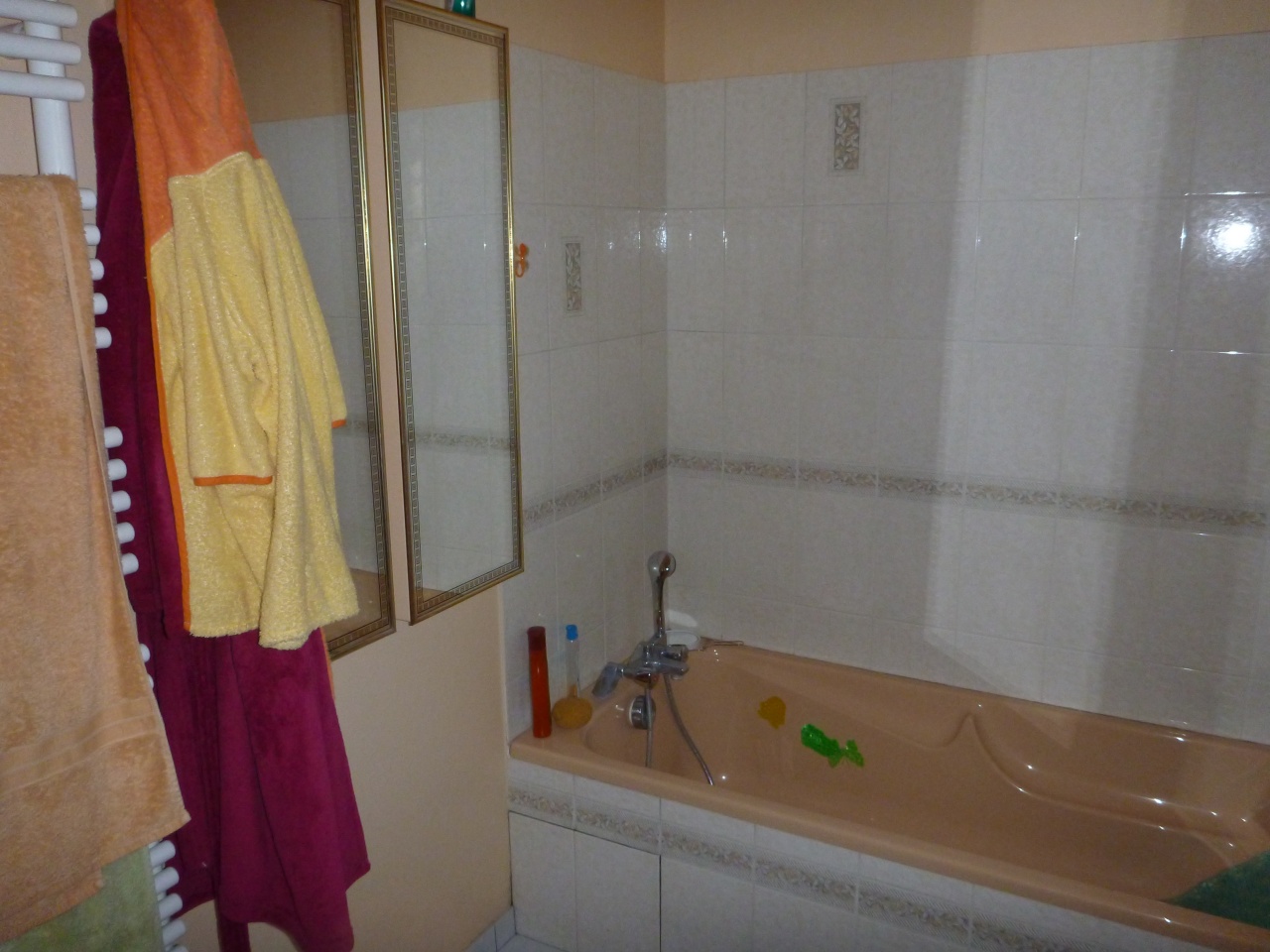

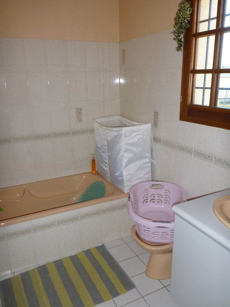

Bonjour, je souhaite refaire ma salle de bain, ma salle de bain est équipée de faïence au mur (pas jusqu'au plafond) je souhaite apposer des plaque de wedi 125x60 par 4mm. Comme vous le savez enlever de la faïence sur du placo est une catastrophe surtout que derrière le placo se trouve le polystyrène de l'isolation de ma maison ...
Premiere question :
- Dois je les coller ou les fixer (cheville placo) sur du BA10 ou 13 alvéolaire ??
 Deuxieme question :
- Je voudrais savoir si je peux fixer les plaques comme suit:
_sur la partie iunférieure du mur: fixer les plaques directement sur la faïence
_  sur la partie supérieure du mur (placo) : mettre des plots de colle entre le placo et les plaques Wedi pour rattraper l'épaisseur de la faience.
Troisieme question :
- Mon carrelage mural est composé de carreaux de 60x40. Est ce que les plaques Wedi une fois fixer, son assez solide ?
Quatrième et dernière question :
J'ai cru comprendre que je ne pouvais pas utiliser de MAP, est ceque la colle à carrelage convient ?
Merci à vous pour vos lumières et merci d'avance d'avoir pris le temps de me lire
Sébastien  (ci-joint quelques images)
