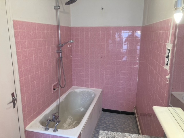

Bonjour , je rénove ma SDB  , j'ai un mur carrelé en faïence sur une hauteur de 1.8m. ce mur est plein en pierre. j'aimerai faire une douche dans cet angle. . sur la photo , je compte faire ma douche au fond a droite en remplacement de ma baignoire. Je comptai décarreler , encaster mes arrivées d'eau , coller des panneaux de 6mm et y fixer une platine de douche. Est ce bien faisable ou dois je faire des renforts ? merci a vous.

une platine de douche ne peut pas se coller au panneau, et en faible épaisseur en 4 mm , le mieux est de se fixer sur le porteur derrière.

Bonsoir , merci pour votre réponse. N’oublier de vous informer que le mur du fond va être remis à l’équerre avec des rails et des panneaux Wedi de 12,5 car j’ai une niche à mettre . Vraiment même avec du 6mm voir du 10 grand maxi? Merci à vous

en pose sur ossature, cela est uniquement réalisable avec du panneau wedi à partir du 12,5 mm.
Et il est préferable de se fixer en ce cas sur un renfort au dos des rails.

Bonjour , si je recapitule bien. sur le mur a droite sur a photo , je fixe ma platine de douche et encastre mes tuyaux ; je recouvre avec mon panneau wedi de 4 ou 6MM puis je carrle. 2/ Sur la nouvelle ossature au fond , je raille avec montants tous les  30 cm , je colle et visse mes panneaux wedi et je reforce la ou je souhaite mettre ma niche KERDI BOARD .  merci de me confirmer le tout que je puisse passer a l'action . belle journée a vous

tout est bon mais pourquoi une niche kerdi .. vous avez la niche wedi :-)
J'espère que tout votre projet n'est pas en kerdi board justement..

Non mon projet est en Wedi principalement  . Pour la niche mon fournisseur n'avais que ceci a me fournir dans les délais demandé , début des travaux dans 1 mois , déjà pour les plaques Wedi en 12.5 d'épais on m'annonçais fin aout , j'en ai trouvé mercredi sur un coup de bol :) .Juste une derniere question , au niveau de la douche comme je doit etancheifier l'angle ?

Bonjour , excusez moi , je parlais en angle de Mur  et de tout ce qui se trouvera a l'intérieur de volume de douche.

en vertical entre panneaux wedi, gérer avec mastic 610 + bande d'armature wedi tools
