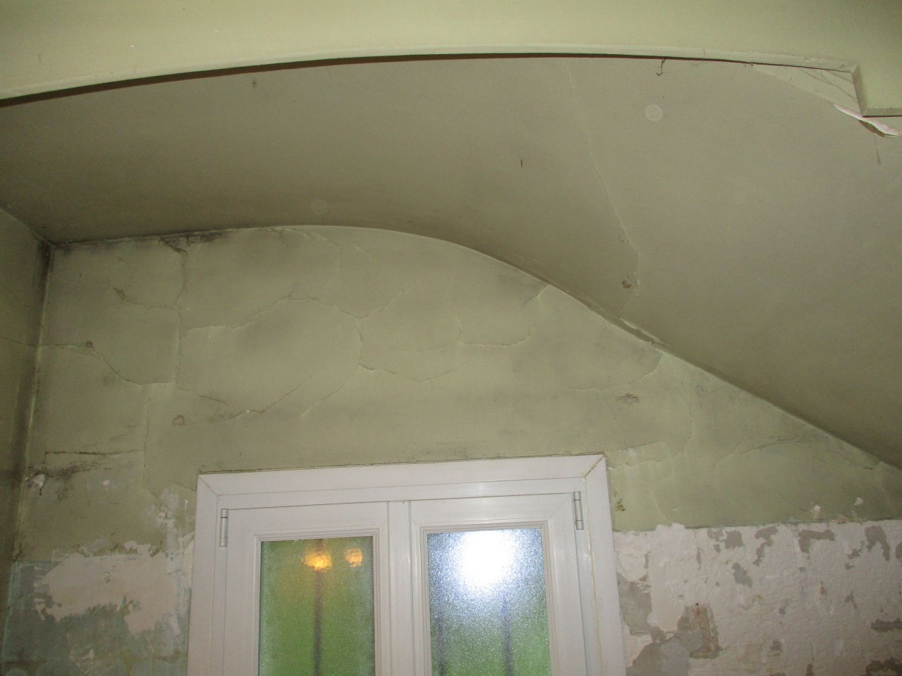

je rénove une veille salle d'eau avec une partie sous une descente d'escalier
cette descente constitue le plafond, elle est en de forme pentue et arrondie, impossible de positionner un panneau de forme droite et plane
j'envisage de poser un panneau wedi de type habillage pour formes arrondies 250*60 ou plus car la largeur fait 96cm
pourriez vous me conseiller support en platre mais avec ancienne peinture glycéro
type colle pour support
type colle pour carrelage type mosaique
par ailleurs pourriez vous m'indiquer où peut on se procurer les vasques prêtes à carreler en tant que particulier?
merci par avance

Pour vous repondre, cette base platre est fixee sur quoi ?  lattis bois ? element maconné ? autre ?
Et forme telle un support stable ?

le support est à priori un lattis bois ou panneau bois juste en dessous d'un escalier lui-même en bois
l'ensemble est stable  mais la peinture de type glycéro qui recouvre cette partie est craquée sur deux endroits

Ce n'est vraiment pas un support sur lequel on va pouvoir coller ou se fixer mécaniquement avec une forme cintrée.
Le lattis sur support bois n'est pas évaluable en tenue en fonction de son age et de son état.
Je pense qu'il vaut mieux faire une forme en pans coupés avec deux pentes ( a plat puis descendante par exemple)  avec deux panneaux qui seront bien rigides et limiteront le nombre d'ancrages.
La pose sur ossature type placo me parait etre la solution et on peut poser un montant M45  sur le mur du fond  ( à plat puis incliné vers le bas = 2 pentes ou 2 pans), et son parallèle en se prenant sur le flanc de l'escalier avec des suspentes pour porter ce profilé réalisé avec deux montants M45 ( à plat et descendant)
On vissera les panneaux wedi avec vis placo et rondelles sur les montants
Le panneau wedi doit être en épaisseur 12,5 mm et être en largeur 1200. Normalement votre sous face d'escalier doit faire moins de 1200 ...
