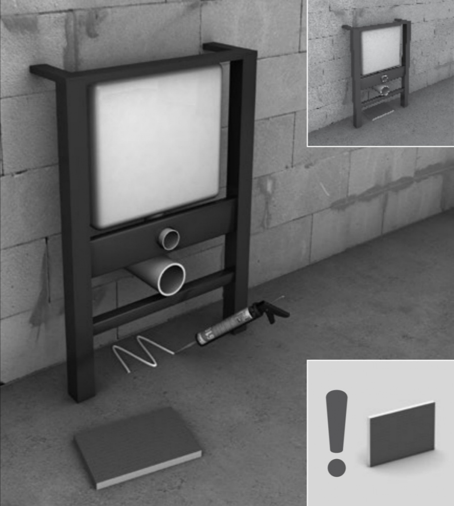

Bonsoir, dans la documentation unifiée de pose d'un panneau Wedi i board ou i board +, je constate une étape supplémentaire sur cette seconde version améliorée qui comporte une plaque de renfort.
En effet, page 4 du manuel concernant cette version i board plus, il y a la photo ci-jointe. A quoi sert cette étape ? Je ne comprends pas de surcroit l'intérêt de mettre de la 610 sur le sol, et quel est cette alerte (point d'exclamation) concernant le bout de panneau récupéré lors de la découpe de la plaque supérieure ? Sincères Salutations.

18/02/2021 à 13h02
Bonjour ,
ceci est une sécurité supplémentaire , pour que en partie basse, si le panneau I Board plus est carrelé  en carreaux petits formats ou enduit le panneau reste bien stable : on colle une découpe sur dalle / chape pour former une butée arriérre ,

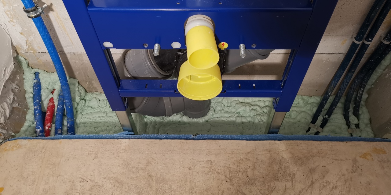

Après 1 mois d'arrêt, je me permets de vous recontacter sur ce sujet.
J'ai voulu poser mon panneau Wedi i Board+ ce week-end, mais j'ai finalement préféré stopper en attendant vos conseils.
En effet, j'ai installé le bâti il y a quelques temps sur la dalle de béton primaire (et non la chappe vu que c'est un passage où il y a des câbles électriques et autres gaines d'eau que je ne voulais pas risquer de percer).
Avant que la chappe (liquide de couleur blanche sur la photo) ne soit coulée, j'ai dû faire un coffrage avec une planche de 22mm contre le bâti.
Après avoir enlever cette planche, il y a donc un espace de 22mm entre le bâti Geberit et le rebord de la chappe.
Ainsi, le panneau Wedi i Board+ d'épaisseur 20mm ne peut pas reposer sur le sol, il est "dans le vide" et viendra juste contre l'épaisseur de la chappe.
Ma question est donc simple : le fait de bien sceller le panneau avec colle Wedi 610 + les 6 vis autoforantes fournies sera t-il suffisamment solide pour supporter le poids du carrelage qui va y être collé (carreaux de 60*30 cm).
D'ailleurs, petite question complémentaire : je n'ai toujours pas compris l'intérêt de la plaque en plastique renforcée de cette version "+" du Wedi i Board car la cuvette n'est supportée que par les 2 tiges filetées qu'on voit sur la photo ..

22/03/2021 à 12h03
- le collage au polymère 610 du panneau IBoard sur le bâti, est suffisant et suffisamment solide .. ou uniquement fixation mécanique.
- le renfort en partie basse est pour reprndre la bascule du toiliertte en bras de levier : précaution sup^plémntaire à la fixatioN.

22/03/2021 à 12h03
Bonjour Patrick et merci de votre réponse rapide :) Juste un dernier point pour être sûr : vous indiquez collage OU fixation mécanique alors que dans la documentation on observe bien un collage ET une fixation mécanique. Au final, que preconisez-vous ?
22/03/2021 à 12h03
Bonjour c'est soit l'un soit l'autre :-)
