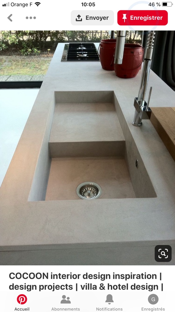

Esperanza34
07/10/2019 à 18h10
Je ne suis pas sûre de m'être bien exprimée, je vous envoie la photo de la réalisation que je compte faire avec du wedi.
Pouvez vous me dire si le matériau s'y prête ?
D'avance merci.
Cordialement.

08/10/2019 à 18h10
oui cela fonctionne :
- panneau wedi de 50 mm
- colle et étanchéité au mastic 610
- bande d'armature autcollante pour arrêtes et angles...
voir ici pj en page 16
