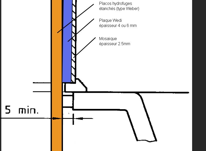

Je souhaiterais utiliser de la mosaïque murale dans une douche autour d'un receveur en céramique.
La mosaïque ne fait que 2.5mm d'épaisseur et j'aimerais "l'épaissir" avec des plaques à carreler afin qu'elle recouvre le joint périphérique de 5mm entre les placos hydrofuges et le receveur de douche (pour ne pas avoir un carrelage moins épais que le joint périphérique autour du receveur. Mais peut être que ce n'est pas un problème à la base me direz-vous...).
Si vous pensez qu'épaissir la mosaïque avec des plaques à carreler est en effet souhaitable, peut-on utiliser vos panneaux à carreler à cet effet ?
Si oui, peut-on coller ces panneaux juste au-dessus du receveur sur les placos hydrofuges préalablement etanchés (avec étanchéité type Weber) ?
En vous remerciant,
Bien cordialement.
Edouard.

10/11/2020 à 18h11
- nos panneaux en 4 mm ou 6 mm sont étanches dans la masse
- on peut les coller sur un placo hydro avec une colle à carrelage
- faire un raccord étanche entre panneaux au mastic 610 ainsi qu'au raccord receveur fini
