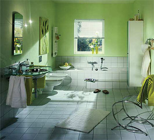

Le panneau de construction wedi est le support idéal de carrelage. Cest aussi valable pour lapplication au sol à partir dune épaisseur de 10 mm.
Encoller le panneau en plein avec une colle à carrelage usuelle et le coller sur le sol béton.
Traiter les joints entre panneaux et les joints au mur avec la bande détanchéité wedi.
Vérifier la planéité du plancher et compenser les irrégularités le cas échéant.
En plus du collage en plein, fixer le panneau avec des vis auto-taraudeuses et les rondelles wedi (5 points dancrage par mètre carré soit 8 par panneau).
Traiter les points dancrage et les joints avec la bande détanchéité wedi avant de renforcer toute la surface avec un treillis darmature usuel.
Vous pouvez voir un exemple réalisé ci-après.
Salutations
