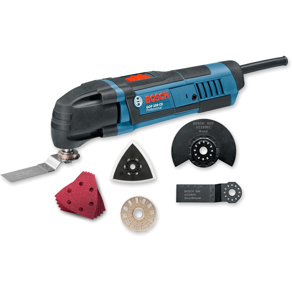

Un outil pratique à utiliser est ici en pj
