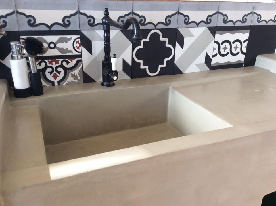

Bonjour, je souhaite réalisé un plan de travail exterieur abrité, je pensais le réalisé avec des panneaux WEDI de 5 cm d'épaisseur avec des jambages avec ces mêmes panneaux tout les 60 cm environ, est ce que cela est réalisable en exterieur abrité sachant que le tout serait recouvert de beton ciré?En plus de cela j'aurais voulu réaliser un évier intégré en béton ciré, est ce que si je réalise le bac de l'évier avec des panneaux wedi avec les bandes et des renforts équerre  fixé sous le plan de travail cela tiendra ou bien ce n'est pas réalisable? Merci pour votre retour

Je vous joins une photo pour montrer la photo de l'évier souhaité

Totalement abrité cad à l'acrat du soleil c'est faisable c'est bien le cas ?
Sinon la base est simple : panneau wedi de 50mm collés au sol , au mur et assemblés au mastic 610.
Puis bande d'armature autocollante sur toutes le arrêtes et angles.

Oui c'est totalement à l'abris du soleil donc pas de soucis !
Pour l'évier encastré cela ne pose pas de probleme non plus?
Merci beaucoup pour votre aide
16/03/2021 à 18h03
non pas de soucis,
