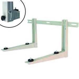

Je souhaite créer un plan à carreler long.1m20 x 0m50  pour y poser une vasque + robinetterie.
J' aimerais connaitre l' épaisseur du panneaux à utiliser ainsi que le type d' équerres pour le supporter et l' entraxe. Le carrelage prévu est du grès céram

Un plan vasque se réalise en panneau de 50 mm.
Il peut parfaitement être réalisé avec un entraxe de 1,2 m.
Les équerres à utiliser sont des équerres type groupe clim ( voir photos) à intégrer dans le panneau wedi et dans le bati.
