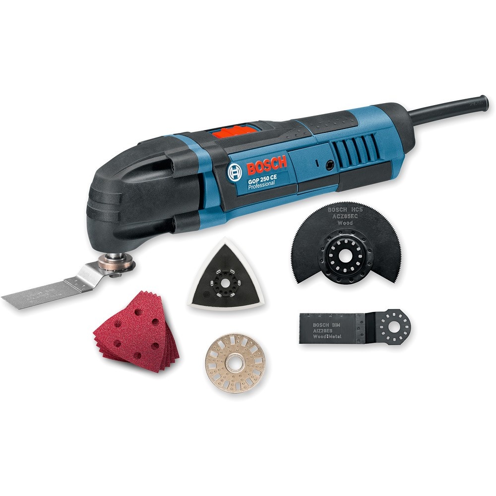

pour des renforts sur panneaux wedi notre recommandation est de les intégrer en surface du matériau en partie supérieure.
Pour cela utilisez des plaques de panneaux CTBX ou contre plaqué bakélisé d'environ 8 à 10 mm d'épaisseur collés au mastic 610 dans une partie " creusée" ou engravuré dans la surface du panneau wedi.
on place alors sur cette partie renforcée de la trame de renfort wedi appliquée à la colle à carrelage.
je vous joins une photo du type d'outil à utiliser pour la realisation de l'engravure ou fraisage.
