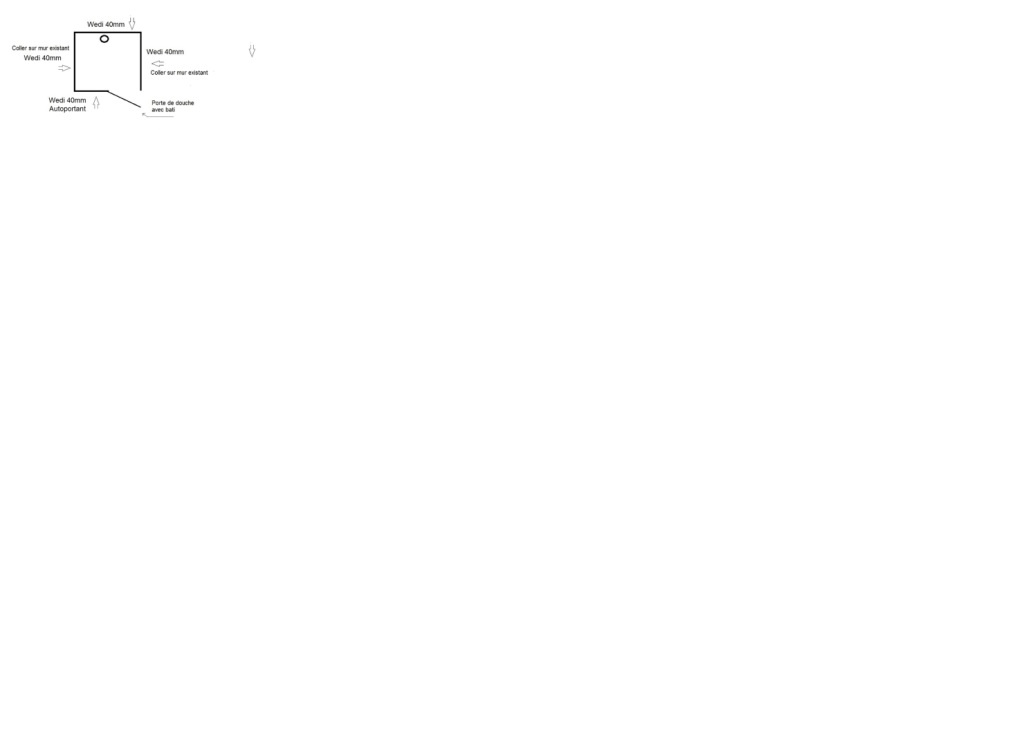

Bonjour, suivant le schéma joint je vais réaliser une cabine de douche en panneau WEDI de 40 mm.Pour trois murs ils seront collés sur du carrelage existant. Ma question concerne le panneau autoportant de façade qui va supporter la porte pivotante en verre de 90 cm et son cadre.Le fait de mettre une bande d'armature et de carreler le chant (comme le reste de la douche) est il suffisant en terme de solidité, ou bien faut il renforce le chant par un autre moyen , Merci de votre aimable attention

- votre cloison autoportante peut être collée 3 faces au mastic polymère 610.
- étancher entre panneaux avec le 610
- pour la pose sur tranche de l'huisserie de porte, placer en lieu et place des futures fixations des renforts largeur = épaisseur cloison longueur et longueur 10 cms.
Bien coller le tout au mastic 610.

Bonjour, merci de votre réponse. J'ai omis de signaler que je souhaiterais ( pour raison de lumière) que le retour autoportant ne touche pas le plafond, de fait le panneau serait collé sur le chant au sol (avec une cornière si besoin?) et sur un mur. Carrelage prévu sur les deux faces et sur le chant apparent. Cela tiendra t il, la hauteur du panneau de 50 serait d'environ 185/190 cm sur une profondeur de+- 30 cm. Merci d'avance pour votre retour. cordialement

ce mode de pose sans appui au plafond fonstionne parfaitement, simlplment boien coller la cloison en sol et mur au mastic 610 sur tranche… un rail n'est pas necessaire.
