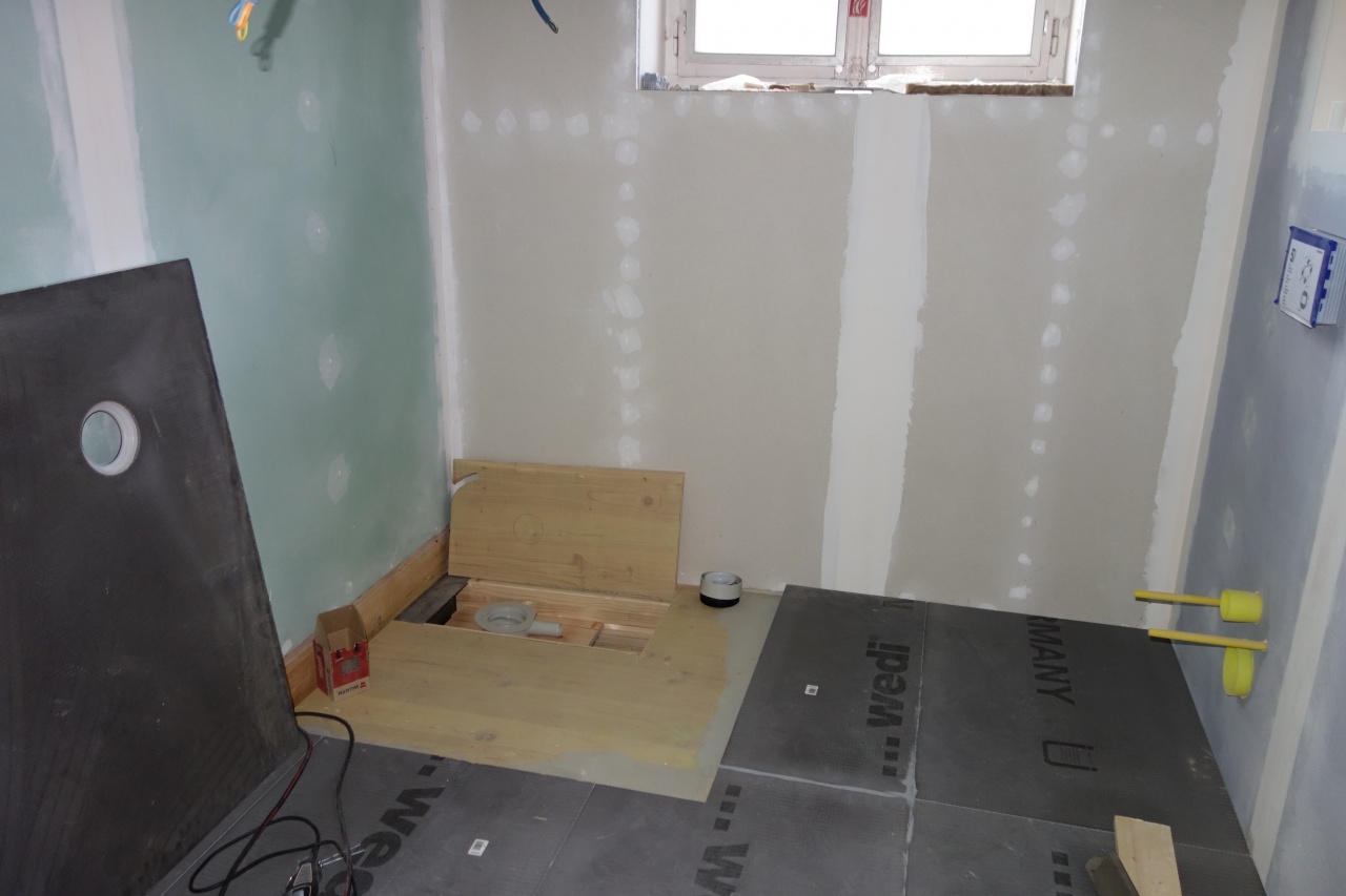

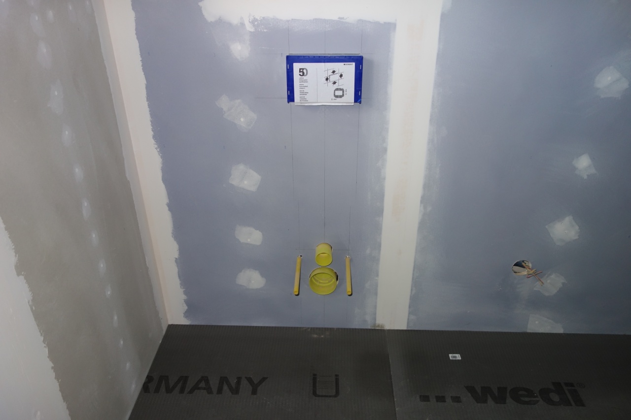

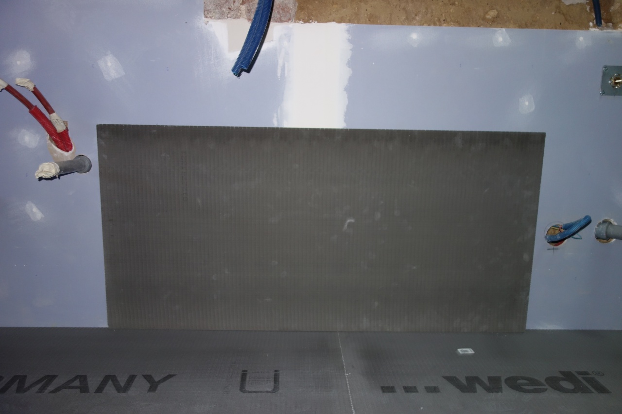

Merci pour votre réponse,
Mais dans une vidéo WEDI j'ai cru voir qu'il les coller (les panneaux) avec le 610.
Est ce que c'est possible?

oui vous pouvez coller avec le mastic 610 vos panneaux au mur, mais cela est plus onéreux qu'une colle C2
