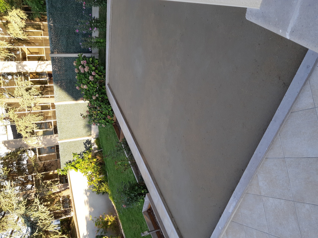

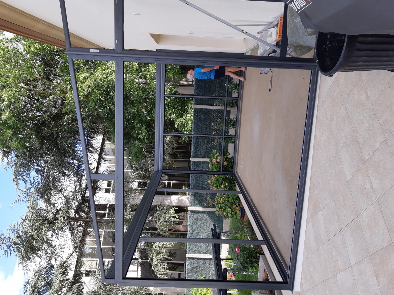

J'ai fait poser une véranda sur un petit muret pour la mise à niveau et faire une réservation de 6 cm pour mettre un isolant au sol.
Après avoir passé un primaire sur le mortier je collerais les panneaux de construction Wedi d'épaisseur 5 cm avec de la colle C2.. et les jonctions des plaques avec de la colle wedi 610, faut il poser des bandes d'armature petite largeur ou les grandes sur toute la surface? Après cela je poserais un câble chauffant Devimat PRE de Deléage ou Warmup et pour finir un carrelage.
En périphérie faut il mettre une bande de désolidarisation ou bien de la colle wedi 610?
Merci pour vos conseils et me dire si ma gamme est bonne.
Bien cordialement

entre panneaux sur plancher béton, une bande d'armature autocollante en 12,5 cms suffit.
Au périmètre effectivement il vous faut une bande de désolidarisation PE .. il en existe une chez nous.

Précision, je ne mets pas de colle wedi 610 pour solidariser et étancher les panneaux entres eux ?
Merci pour les infos.

Bonsoir,
si vous mentionniez dans votre mail le fait de le faire .. c'est correct.
