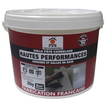

Pour poser des panneaux wedi sur un support plâtre vous pouvez faire un collage avec une colle en pâte ( prête à l'emploi )  Avec ce type de produit la pose du carrelage se fait après 72 h. Pas de primaire avec ce type ce colle.
Il n'est pas nécessaire de rajouter des fixations mécaniques.

Parfait ! Ce type de colle alors ?! faut il un double encollage ? Avec quel peigne ? Ou peigne juste sur mur et badigeon au dos du panneau ?
Encore merci pour votre réactivité (je les colle ce soir alors votre réponse tombe a point :)
